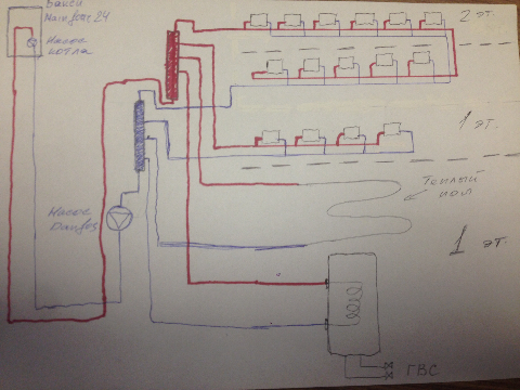

Нуждаюсь в критике моей системы отопления
Сообщение Kir_Shell »
Доброго времени суток! Уважаемые форумчане, хотелось бы услышать Ваше мнение, тонкие места, ну и недостатки моей системы отопления. Основные вопросы - при площади дома в 200м2 Котел тактует возможно не достаток циркуляции а возможно и ещё что то... Все радиаторы оборудованы термоголовками, на гребенке есть регулировка по т. Полу, первому этажу и Бодлеру, второй этаж работает на прямую. Сразу отвечу на вопрос, гас через боллер по тому что между котлом и гребенками около 45 метров.
Сообщение BAXI - Volga »
а где насосы после гребёнки на контурах?
какой котёл установлен?
