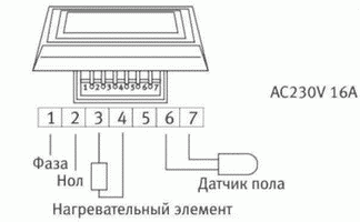

Добрый день. Есть терморегулятор Priotherm PR-115. Хотели подключить его к котлу fourtech. Но возникли сомнения, подойдет ли такой регулятор к котлу. Получается что у котла между 1 и 2 клемой перемычка. На первую клемы идет 220 от питание котла.
К регулятору идет подключение фаза и ноль. И выход с регулятора я так понимаю с регулятора тоже фаза и ноль, до 16 ампер. Можно такой регулятор подключать к котлу? И если подключать, то получается фазу 4 клему на 1 клему к котлу. А ноль 3 клему на 2 клемму к котлу?
Ниже ссылка на инструкцию от регулятора.
http://www.sdelaemteplo.ru/instruction/ ... s.info.pdf

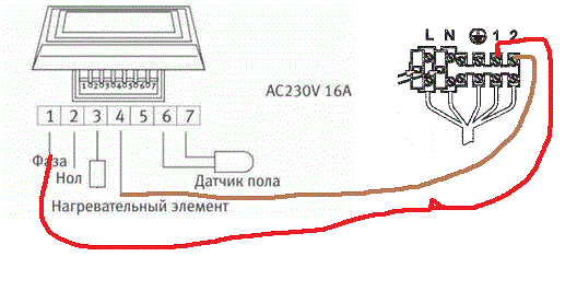

Можно, но придется исхитриться. Обратитесь к Ural-Baxi (Ярослав Грабик - технический руководитель Представительства по УФО) - он подскажет в какой теме это писал. Либо еще раз расскажет.
Отправлено спустя 46 секунд:
Ща может попытаюсь эту тему найти. Речь о Valtec подобном шла.

Спасибо. Я так понимаю это вот эта тема? http://www.baxi.ru/forum/viewtopic.php?t=2833
Схема похожая. Из написанного там, я понял, что терморегулятор должен прерывать именно фазу идущюю от котла на клему 1 для подключения термостата. + от котла ведем ноль на второй контакт термостата, и 4 контакт термостата подключаем к клеме номер на котле. получается до термостата от котла должно идти 3 провода. Но у меня от термостата идет всего 2 провода до котла. а к термостату из щитка (фаза, ноль, земля). Могу ли я просто подключить термостат так, как указал на схеме? а ноль для термостата взять из сети, что бы не тащить еще 1 провод к котлу.
