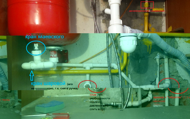

На Main 24 Fi потёк расширительный бак (далее по тексту - РБ). Установил внешний РБ .
Возник вопрос - а правильно ли я РБ установил. А именно: ниппелем к потолку или в пол. Хотя изначально тема была другая (см. соседнюю ветку - http://www.baxi.ru/forum/viewtopic.php?f=54&t=4462)

А фото как я (возможно поторопившись) подключил внешний РБ - приведён во вложении выше. Кроме того, выше прилагаю фотографии из Интернета, где видно, что люди ставят "кто как": и вверх ниппель, и к полу ниппель, а на некоторых фото - видно, что РБ вообще установлен на боку!
Что скажете? Спасибо!

Baxi ставит в котел резьба снизу вентиль подкачки сверху, вода входит снизу, так и ставьте, одно условие - на обкатке.

Спасибо! Получается, вроде как я угадал правильно ... слава Богу - хоть переделывать не надо
