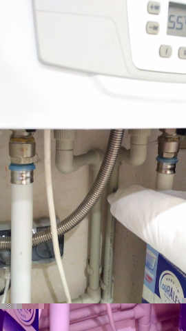

Добрый день. Ситуация вот какая. Котел по непонятной мне причине то пускает теплую воду по контуру, то нет. Температуру менял и это никак не влияет. Ощущение, что вода только в самом котле прогревается и дальше не идет. Так же включен полотенцесушитель. Так же не влияет на течение воды и включение и отключение насоса.

Можно схему вашей системы ТП и подключения к котлу !

Сообщение izdec »
Могу только фото. Схемы нет.

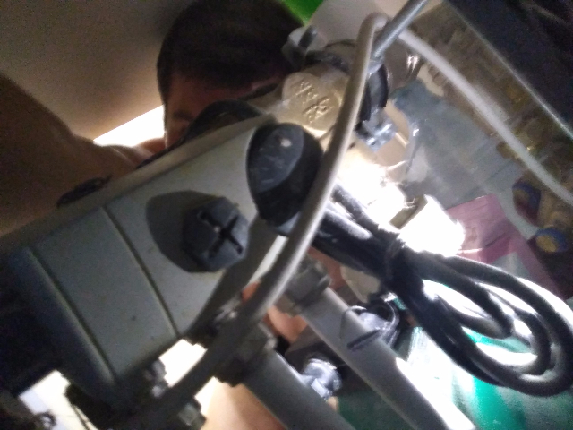

Что установлено за серой коробкой над вило ?

Сообщение izdec »
Как мне объяснили некий сервопривод...

izdec писал(а): Как мне объяснили некий сервопривод..

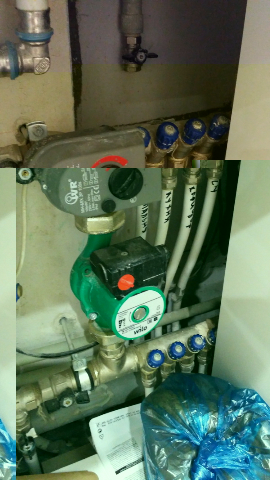

- что им управляет ? Лучше скинте как он правильно называется ? А перед этим узлом контуры еще чего ? И сколько метров каждая петля ТП?

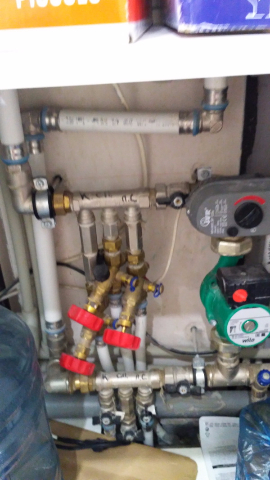

Теплых полов 4 контура. Самая большая площадь-14 кв. м. Остальные 4,5,6 кв. м. Буквально только что заработали...как будто прорвало и горячая вода пошла на коллектор и по контурам..Хотя ничего не делал...
Отправлено спустя 3 минуты 22 секунды:
Вот. Сервопривод управляется датчиком температуры.

ОК ! перед смесительным узлом контура есть еще я правильно понимаю их 3?

Сообщение izdec »
НУ это батареи две и полотенцесушитель. Батареи перекрыты.
