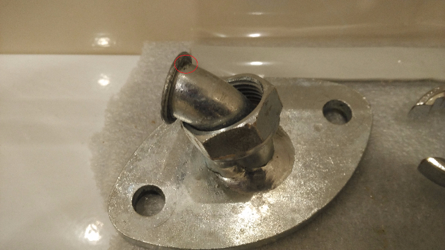

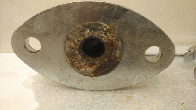

Недавно приобрел новый котел Baxi Slim 2.300 Fi, при первичном наполнении системы отопления появилась течь в районе теплообменника !!!
Как выяснилось далее, течь была из детали, соединяющей теплообменник и трубы подачи теплоносителя. Эта деталь как бы проржавела в узком месте. (на фото обведено красным). Монтажник сказал , что сколько слимов монтировал , с таким не сталкивался ни разу и я ему верю , поиски в интернете также не показали что это является какой то стандартной проблемой. Это меня сильно разочаровало, а дальнейший осмотр навел на всякие неприятные мысли. Сама деталь - место её соприкосновения с теплообменником - покрыта коррозией с раковинками. В теплообменнике слой ржавчины, если залезть туда пальцем - то вынимаешь миллиметр ржавой грязи по структуре напоминающие глину.

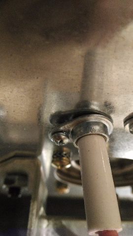

Датчики (пока не понял что за датчики) на теплообменнике наживлены и не притянуты ! Возможно что то ещё, что я своим не профессиональным взглядом мог не заметить.

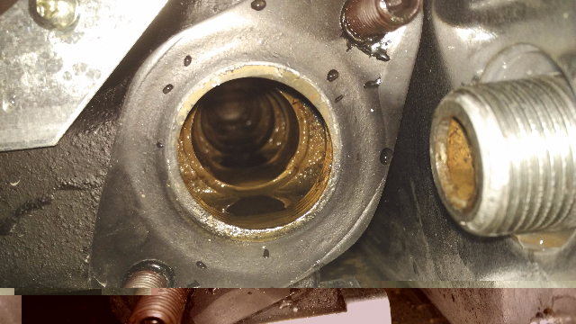

Фото внутренностей теплообменника нового котла

Вот последнее утверждение в точку! Тот кто Вам поставлял котёл перевозил и хранил его черт знает как....da_alex писал(а): Общий вопрос такой - не может ли вышеперечисленное быть основанием для полного обмена котла на новый? У меня есть ощущение, что он весь бракованный и может в дальнейшем подвести меня. На лицо не качественная сборка и некачественная опрессовка на заводе , возможно - некачественное хранение на складе поставщика.
Насчёт внутренней поверхности котла.... Как Вы думаете, завод при производстве кладёт в теплообменник грязь, накипь, ржавчину? Или это "прилетает" из вне???

По поводу грязи и ржавчины - по слухам , каждый аппарат у baxi проходит опрессовку и проверку , с заливкой туда теплоносителя. Далее этот теплоноситель полностью не извлекается из котла, и всё время часть его находится в котле, откуда и может появляться ржавчина - она же грязь в данном случае. Но нормально ли это и то, что детали получают коррозию, что снижает их ресурс в конечном итоге ?BAXI - Volga писал(а):Вот последнее утверждение в точку! Тот кто Вам поставлял котёл перевозил и хранил его черт знает как....da_alex писал(а): Общий вопрос такой - не может ли вышеперечисленное быть основанием для полного обмена котла на новый? У меня есть ощущение, что он весь бракованный и может в дальнейшем подвести меня. На лицо не качественная сборка и некачественная опрессовка на заводе , возможно - некачественное хранение на складе поставщика.

Трубка у вас не чугунная.
Производство конец марта 2016. Столько шляпы всякой там быть не может. Меняйте полностью в магазине.
