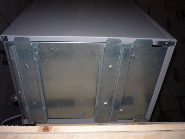

Добрый день! Предстоит монтировать Baxi Slim на бетонную стяжку пола. Посмотрел котёл снизу, как-то там всё хлипенько, зазора над полом почти не получается, есть опасение, что несмотря на оцинковку со временем начнётся коррозия. В мануале про эту часть монтажа умолчали. Что делать? Может сварить подрамник из квадратного профиля? В интернете вообще попалась фотка, что на кирпичах стоит слим, и работает... поскольку у меня турбированный, то потом уже "приподнять" не получится, проход в стене под "выхлоп" сейчас делать надо

Дело вкуса, - можете ему постамент выложить...

Зазор действительно маленький, мы выставляли на кирпичи только ради того чтобы искл. попадание пыли с пола, т.к. в большинстве случаев запуск проводился в черновой отделке помещения.
