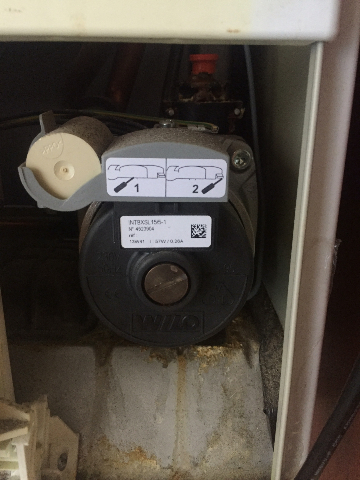

Добрый день! Эксплуатирую газовый котел BAXI MAIN5 18F порядка 3-х лет для отопления жилого помещения и нагрева воды. В последнее время с периодичностью 1-2 недели котел стал сливать воду из системы и соответственно останавливаться. Вскрыл крышку для понимания откуда идёт течь и определил место верхняя часть насоса там установлен клапан сбросной воздуха наверно. Фото приложил.
Вопрос что делать с такой неисправностью? Может надо почистить данный насос? Или крышка эта неверно установлена она двигается вверх вниз открывая отверстие как я понял для сброса воздуха...

Здесь буквально недавно об протечке из автовоздушника есть тема -найдите !

Ну вот же.
Если не поможет, то замена клапана.
И бак расширительный заодно проверьте-подкачайте. Все равно воду сливать с котла.

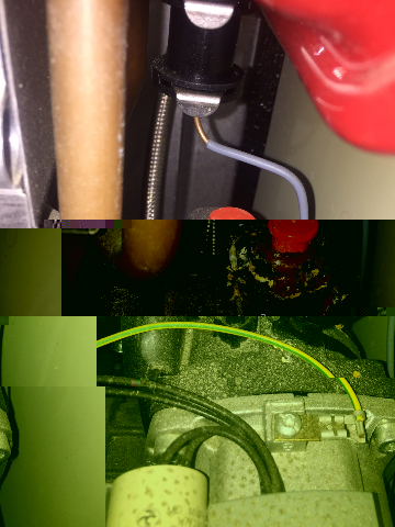

Сделал очистку клапана воздушного на самом деле он не очень грязный был начал включать котел и образовалась новая проблема - при включении пишет ошибка E-05 "Неисправен датчик температуры на подаче контура отопления" датчик не трогал с чего вдруг он стал сбоить непонятно. Попробовал снять поставить эффекта нет он сам накладной.
Как проверить датчик на работоспособность или сбросить ошибку? Нажимая букву R не помогает.

Это на ГВС датчик.
Отопительный датчик стоит на трубке подачи, сразу после выхода теплообменника (ближний слева).
