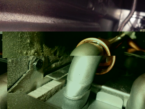

На котле вверху провисание со стороны расширительного бачка от его веса .Устранил подлаживанием тонкой плотной шайбой большого диаметра под гайку расширительного бачка.Baxi могли б чуток усилить в етом месте и пласмасовая защелка крепления бачка никуда не годиться при транспортировке может слететь у меня слетела .Может ето еденичный случай хотя сомневаюсь. еко компакт 5
Отправлено спустя 35 минут 25 секунд:
При покупке через интернет магазин обязательно снять переднюю панель и посмотреть а не так как я через два месяца когда устанвливал увидел что слетело крепление.При плохом исходе половина котла бачек болтаясь при транспортировке разнесет и гарантия тю-тю из за копейчаной пласмаски.

Это нормально у них, часто дребезжание бака устраняется картонкой между телом котла и баком.(

Пятая серия очень все хлипко, само себя за себя же держит.

После запуска моего котла "организацией уполномоченной на это", пластиковая белая защелка расширительного бака тоже валялась на дне котла. Не понял откуда она, потом на другом котле увидел, где она должна стоять - поставил.
