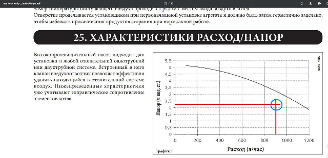

Уважаемый plehan, раз уж так получилось, что у нас диалог, буду к вам обращаться. В общем я все пересчитал, пересмотрев методики подсчета на канале Valtek. По поводу гидравлики там говорилось, что потери давления в ветке(кольце) считаются методом сложения потерь давления в котловой ветке+ветка с самой большой потерей, в других источниках люди просто плюсуют все потери по все веткам, я в общем все плюсанул и перевел в "метр водяного столба", полученные данные поставил в табличку из инструкции к котлу (снимок прикладываю). Из этой схемы я так понимаю полоса показывает максимальные характеристики? То что у меня получилось говорит о том, что мне встроенного в котел насоса хватит для моей системы отопления? Спасибо

platon63260 писал(а): самой большой потерей
- двумя способами считают , руками не посчитаете ( при желании можно конечно), лучше программой ! Если учли местные сопротивления , то насос удовлетворяет !

Сообщение platon63260 »
нее, я имел ввиду, что общие потери давления в системе считаются методом складывания потерь давления в котловой ветке плюс ветка в которой потери самые большие, вот допустим у меня 4 ветки - правое крыло, левое крыло, баня и котловая ветка, так я получается должен к котловой прибавить баню, так как у нее самые большие потери по программе Valtek. Такая методика расчета Общих потерь давления представлена на канале у них. Но я сложил потери давления во всех своих ветках, так сказать чтобы наверняка )). Местные сопротивления я вроде все указал. Значит если я все верно просчитал, то вопрос решен вроде, спасибо!

Сообщение plehan »
platon63260 писал(а): котловой ветке
- для настенника уже посчитаны потери и производитель дает график насоса с учетом этих потерь !
