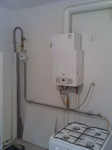

В новостройке (малоэтажный, многоквартирный дом) газовый котёл Baxi Main Four 24f установлен на этапе строительства. Расположен нелепо - по центру кухни, занимает много места. Хотелось бы сместить котел в угол помещения. С чего начать? Какие документы нужны, чтобы всё было официально? Заранее благодарю за подробные ответы.

- у вас в техническом паспорте на квартиру указан котел ( схематично ) ?evgeniy256 писал(а): С чего начать
И куда вы его хотите перенести ?

Тех. паспорт на квартиру не отыскал, поэтому не знаю. Скорее всего, указан был. А на что это влияет?plehan писал(а): у вас в техническом паспорте на квартиру указан котел ( схематично ) ?
Сейчас котел висит по центру стены, мешает установить кухонный гарнитур. Хотелось бы его сместить до упора влево. И трубу газовую хотелось бы тоже переварить покомпактнее (этаж последний, вверх стояк не идёт).

Счетчик как зовут? Омега? Ну или фото поближе.

СП 42-101-2003
РАЗМЕЩЕНИЕ СЧЕТЧИКОВ
6.46 В качестве приборов учета газа разрешается использовать бытовые газовые счетчики (далее - счетчики),размещение которых регламентируется данным подразделом.
6.47 Установка счетчиковпредусматривается исходя из условий удобства их монтажа, обслуживания иремонта. Высоту установки счетчиков, как правило, следует принимать 1,6 м от уровня пола помещения или земли.
Расстояние от мест установки счетчиков до газового оборудования принимают в соответствии с требованиями и рекомендациями предприятий-изготовителей, изложенными в паспортах счетчиков. При отсутствии в паспортах вышеуказанных требований размещение счетчиков следует предусматривать, как правило, на расстоянии (по радиусу) не менее:
-0,8 м от бытовой газовой плиты и отопительного газоиспользующего оборудования(емкостного и проточного водонагревателя, котла, теплогенератора);

Что значит "как правило" в тексте? То есть желательно, но необязательно?
Счетчик "ГРАНД 6 ТК".

В инструкции к счетчику указано следующее (см. картинку). Меня эти ограничения установки устраивают.

- 0.3 ближе нельзя ! Чтобы перенести внутриквартирное оборудование вам надо ;evgeniy256 писал(а): Счетчик "ГРАНД 6 ТК".
1) иметь договор ТО ВДГО ( у вас должно быть два за один вы платите УК за ТО ВДГО общего имущества , а второй за квартирное оборудование ) .Хотя надо читать договор, что туда внесено ! Соответственно сам перенос и переделку труб ( а их можно сделать газовым металлопластиком и заштробить в стену !) может осуществить только та организация с кем заключен договор на обслуживание внутриквартирного оборудования !
2) Есть ЖК ст.25
1. Переустройство жилого помещения представляет собой установку, замену или перенос инженерных сетей, санитарно-технического, электрического или другого оборудования, требующие внесения изменения в технический паспорт жилого помещения.
Если у вас в тех. паспорте указана внутридомовая разводка и указан котел и вы его будете переносить ,что потребует внесение в тех. пспорт то это будет переустройство и Жилищный кодекс вам в помощь .
Я у себя узнавал если я заменю разводку газовою на металлопласт это будет переустройство мне сказали нет ( но это на словах официальный запрос я не делал ) в тех паспорте у меня вообще никакого газового оборудования и стояков и тем более инженерных систем не указано !
