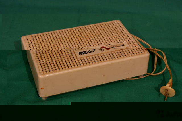

Роль стабилизатора для котла BAXI fourtech 1.14f может выполнить раритетный стабилизатор "ВЕГА-7"?
дядя Вася
- Сообщения: 34
- Зарегистрирован: 26 дек 2016, 13:05
- Мой котел: BAXI fourtech 1.14f
- Благодарил (а): 3 раза
- Сообщения: 13654
- Благодарил (а): 88 раз
- Поблагодарили: 1805 раз
Хэ. Вот вопрос
Ну как минимум нет защитного (PE) проводника. Что не есть гуд.
А остальное надо по характеристикам смотреть
РЕ проводник- это земля что-ли? В доме нет заземления, вся проводка двухпроводная.
Где бы раздобыть характеристики?
Эво как. Сильная ситуевина. Тогда миль пардон за вышесказанное (хотя оно и не отменяется)
А как же стабик, хоть и новинка, ну может кто сталкивался с таким? (см. #19)
Да у меня в э/щитке какая то хреновинка стоит после счетчика с зелёным огоньком (лампочкой). Когда включаешь общий автомат, примерно, минуту огонёк горит красным цветом, может это и есть УЗИП? Такую же хреновинку в нетных картинках про УЗИП не нашёл.
-Стабилизатор напряжения для котла TEPLOCOM ST-888дядя Вася писал(а): А как же стабик,
Стабилизатор напряжения для газового котла. Мощность нагрузки 888 ВА, диапазон сети 145—260 В, полная мощность во всем диапазоне сети, стабилизация напряжения вольтдобавочного типа, микропроцессорное управление, защитное отключение при авариях в сети с автоматическим восстановлением, индикация аварийных ситуаций. Обеспечивает проверку и индикацию правильности фазировки и наличия потенциала на «земле», сигнализацию в случае перегорания входного предохранителя
