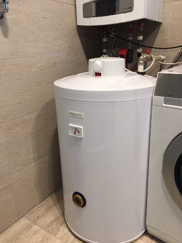

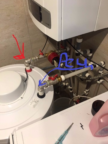

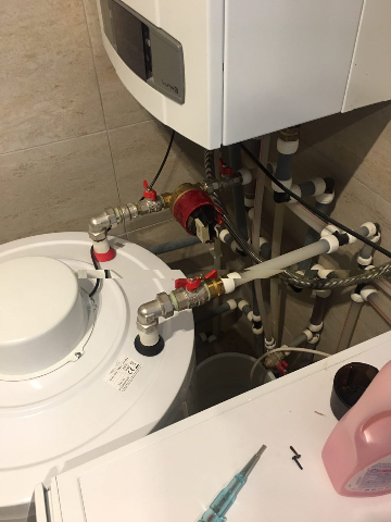

tor_m6
- Сообщения: 16
- Зарегистрирован: 16 апр 2017, 09:10
- Мой котел: baxi luna 3
luna3 и насос Alpha2 - надо ли включать ночной режим?
вот что стоит
насос там на фото старый, сгорел - сейчас поставили alpha2 на его место, как есть

- он не нужен !tor_m6 писал(а): сейчас поставили alpha2

Альфа стоит на рециркуляцию?
В каком месте патрубок рециркуляции?
Отправлено спустя 24 минуты 52 секунды:
Ясен перец завоздушиться вот сюда воздухоотводчик нужен.

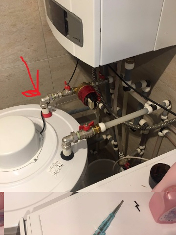

Мне кажется это не рециркуляция. Патрубок отмечен красным, да и патрубок рециркуляции обычно в середине бочки по высоте делают.

- согласно паспорта ! И Воздухоотводчик не нужен там где стрелка красным ,как и насос ,его переставить на линию рециркуляции синяя стрелочка ! иночной режим один фиг работать не будет на линии рециркуляции ,только экономия электроэнергии !dobsan писал(а): В каком месте патрубок рециркуляции?
Косяк вышел -

это образец того что на ТП стоит
Отправлено спустя 4 минуты 38 секунд:
а как выглядит воздухоотводчик? думаю что его куда то все ж поставили...
на синий -обсуждали надо ли туда переставить насос. пришли к выводу что не надо, стоит где должен. на семинаре Baxi как раз консультировались. синее это как раз обратка как я понимаю, из системы вода.plehan писал(а):- согласно паспорта ! И Воздухоотводчик не нужен там где стрелка красным ,как и насос ,его переставить на линию рециркуляции синяя стрелочка ! иночной режим один фиг работать не будет на линии рециркуляции ,только экономия электроэнергии !dobsan писал(а): В каком месте патрубок рециркуляции?
Косяк вышел -. Что касается системы мнение не меняю !

- он не должен стоять на подаче - откройте паспорт на ваш бойлер там есть принципиальная схема и там указано куда нужно установить насос - в линию рециркуляции . Синие -рециркуляция !tor_m6 писал(а): стоит где должен
Коллектор теплого пола напрямую подключен в котел ? ,если так сколько вы подаете в ТП ,чтобы по вашему было комфортно ?
На фото у вас воздухоотводчики должны стоять в крайнем положении с права !

Каароче. Схему в студию. И фактическую, а не то, что на бумашках есть. Хоть от руки, хоть как.
