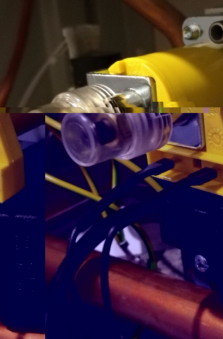

Добрый день! Комплект для перенастройки купил, поставил. Возник глупый вопрос, на газовом клапане есть пластиковый кожух на регулировочных гайках, его нужно снимать после установки?
Отправлено спустя 2 минуты 24 секунды:
Вот его фото
Вот его фото
