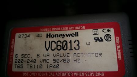

В первый раз подумал, что мотор полетел (какой-то там Honeywell VC6013). Потом, покрутив его на клапане, открыл для себя, что он довольно легко снимается. Снял. Вижу из клапана торчит какой-то шток с пружиной. Дай, думаю, потяну его наружу. Руками не получилось, вытянул пассатижами. Стало всё нормально - вода пошла в отопление. Надел обратно мотор. Так всё нормально работало до поры до времени, а потом опять вижу, что отопление не работает. Значит, думаю, опять шток заело. Снова вытащил его принудительно. Такая картина повтояется в последнее время раз в две недели примерно.

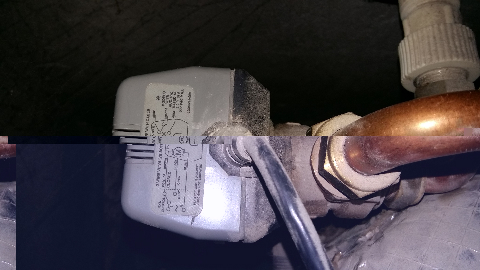

Что-то я не пойму какой клапан у вас в комплект бойлера входит. В котле свой трехход и комплект подключения использует именно его. У вас другой какой-то? Фотку сделайте, пожалуйста.

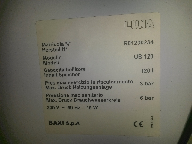

В прицепе фотки моего бойлера, точнее его идентификационная табличка и фотки мотора 3-хходового калапана

То-то я не припомню, чтобы с бойлером что-то шло. Пробил - понял.
Внимание! Данная модель в Россию не поставляется!
У вас шток треххода либо закис, либо пружина сломалась. Вскрытие покажет.
