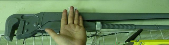

Лучше, кстати, не пассатижами, а плоскогубцами. А еще лучше "щукой".
