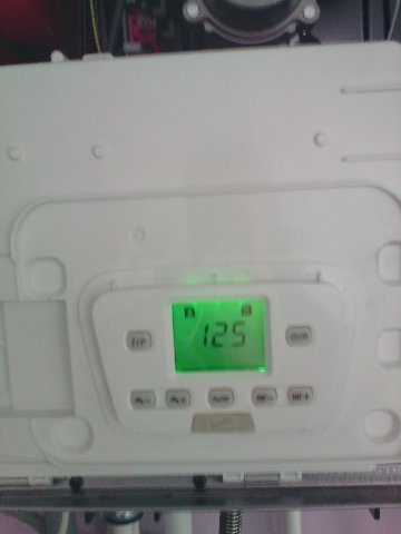

Котел LUNA Duo-tec+ 1.24 Ошибки Е 125 и Е 110,в общем нет циркуляции воды,котел новый конденсационный,сервисники сами видят такой впервые.Нет циркуляции воды в насосе,после запуска(запуск пока был только на тепло),отопление запустили с горем пополам по книжке,но не долго мы радовались,по утру обнаружились следующие ошибки.Возможна ли блокировка насоса на данных котлах?Питание на насос идет,функцию удаления воздуха изначально вроде как проводил,а теперь не хочет.И как посмотреть архив ошибок за ночь?(дом новый никто не проживает пока).

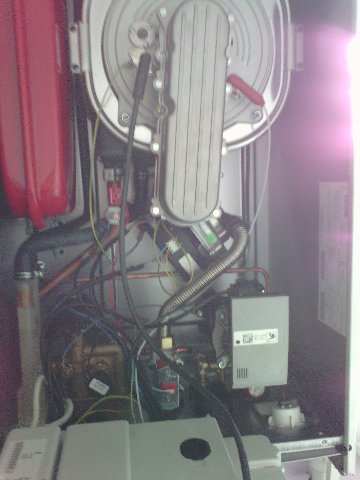

- что бы исключить проблему в системе , вроде ,как бы .Выложите фото обвязки ! Страшного ничего не будет от этого фото !

ошибка сбрасывается,котел запускается,подача нагревается,мастер снимал крышку насоса колесо рукой крутиться,грязи нет
Отправлено спустя 10 минут 21 секунду:
Фото котла ...
Отправлено спустя 5 минут 10 секунд:
И вообще кто нибудь из спецов сталкивался что бы с новья насос не работал вообще?Как пишет производитель вроде все котлы проходят испытания,или я не прав?
