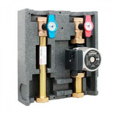

Уважаемые специалисты, пожалуйста помогите разобраться с проблемами в системе отопления. Фактическая схема прилагается. В системе два контура: контур отопления, контур теплого пола. Сейчас насосы обоих контуров подключены к котлу и работают в режиме циркуляционного насоса котла синхронно. Планирую, что насос каждой зоны будет управляться собственным термостатом. Дополнительно планируется еще один низкотемпературный контур. Система модульная (коллектор + насосные группы) GEFFEN МКС100.
Проблемы:
1) Если работают насосы обоих контуров, то происходит недогрев контура ТП, насколько я понимаю, из-за разряжения в коллекторе создаваемого насосом контура отопления. При выключении насоса отопления, температура ТП повышается и начинает адекватно реагировать на термоголовку.
2) Если работает только контур отопления, то перетекание теплоносителя в обратном направлении через контур ТП и через подмес ТП. Т.е. батареи холоднее, чем должны быть (верхняя схема).
3) Если работает только контур ТП, то высокая разность температур на подаче и обратке котла (полагаю, из-за низкого расхода теплоносителя через контур ТП) + перетекание теплоносителя в обратном направлении через контур отопления (нижняя схема).

Если у Вас стоят модули GEFFEN , то они уже со встроенным обратным клапаном....

не заметил, в каком месте он стоит?
Отправлено спустя 12 минут 23 секунды:
Да, действительно, в документации указан обратный клапан, он совмещен с шаровым краном. Я его визуально не нашел и судил о противотоке по значениям температуры на входе и выходе модуля. Тогда противотока в контурах нет, НО есть через подмес ТП, как с этим быть?

Обратный клапана на схеме вы обозначили правильно, как будет в реальности смотрите сами.
Схемы с гидравлической стрелкой задаёт независимые гидравлические режимы в каждом контуре, а в котловом ещё и корректный температурный режим. И обратных клапанов не нужно
