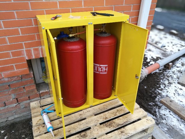

Доброго дня.
Котёл в подписи и названии. Запущен на баллонах.
Автоматическая калибровка проведена, горит красиво, синим пламенем. Подключен датчик уличной температуры : (QAC 34), HT Код: 7104873 siemens. Висит строго на северной стороне.
