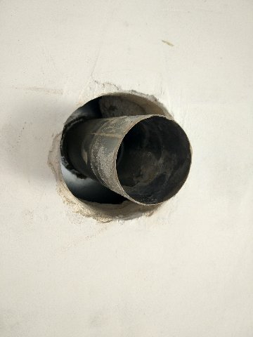

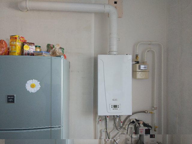

Про трубу ничего не понял, но как-то кудряво... начертить сможете? Откуда воздух поступает для горения?

на фото должно быть понятно это квартира на третьем этаже в многоквартирном трехэтажном доме (новостройка)

Перетряхните весь коаксиал, где-то резинку на внутренней трубе зажевало (ИМХО).В этой картине прекрасно всё! Включая ресанту. (нет)
Это вам застройщик такой красоты наваял?

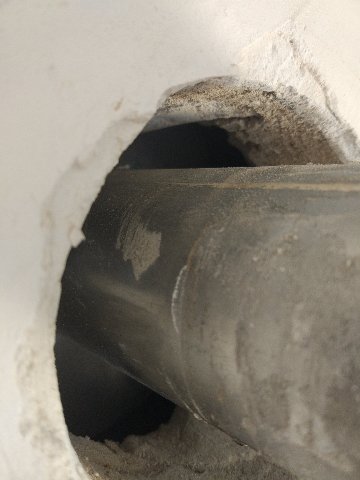

Какая-какая тяга??max382 писал(а): все ок тяга отличная
И очень подробно: чего там в стене (за стеной?)... с рисунками и размерами...

диаметры наверно стандартные вечером могу замерять

Все равно не понятно... это фото со стороны квартиры? Таки где котел воздух берет для горения газа?
Вообще, если это МКД то надо пинать свою УК, чтоб те пинали "мастеров"- авторов этой конструкции... А с ними уже можно и поговорить

P.S. Газовый счетчик - форменная издевка, это ж надо...

По вентиляции в стене вентиляционный короб устроен как коаксиальный внутри труба из нержавейки меньшего диаметра чем сам короб который вроде из красного кирпича квадратной или прямоугольной формы. Котел берет воздух для сгорания газа с внешнего диаметра а продуты после сгорания отводятся по внутренней трубе.
Если бы не хватало приточного воздуха проблема бы исчезла при открытой крышке котла. Поэтому считаю что с дымоходом все норм причем второй котел работает в таких же условиях.
Еще хочу проверить расход газа но тогда бы показания бы были не ровно 60 а в разное время в зависимости от нагрузки газопровода.
