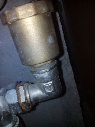

Доброе утро! Спасибо за развернутый ответ! Я покупал готовую квартиру и потому вся система отопления была уже сделана. изначально стоял котел Ferroli, но у него потек теплообменник и потому пришлось заменить котел на новый. раньше таких (с качками давления) проблем не было. дело в том что в квартире нет радиаторов, только теплые полы. на каждую комнату сделан отдельный контур, т.е. можно перекрывать подачу в каждую комнату. изначально когда ставили котел специалисты из сервисного центра, то в расширительный бак накачивали автомобильным насосом воздух. две недели все работало идеально. потом внезапно произошел сброс воды из-за превышения давления 3 бара. после этого я заметил, что при включении насоса стала падать давление в системе (как при открытии крана с горячей водой, так и просто при включении отопления). При этом давление не меняется (после того как упало). держится на постоянном уровне, что при температуре 35 градусов, что при температуре в 70 градусов. Единственное что заметил, что стало выделяться жидкость из предохранительного клапана (не много, но вверх у него мокрый периодически), который установлен в системе (прикрепил фото к сообщению). Пришли специалисты посмотрели. Снова насосом проверили давление в расширительном баке, сказали что все нормально, что скачки давления при включении насоса в норме. Правда изначально такого не было. сейчас выставил следующее давление: при холодной системе и выключенном котле 2 бара. когда котел включается (срабатывает насос) давление падает до 1.5 бар и пока котел работает, держится на одном уровне постоянно. единственное, что когда отопительный контур выключен и включаешь горячую воду, то происходит постоянное изменение давления: то 2 бар, то 1.5.

Так звучал же вопрос.VES писал(а): Пришли специалисты посмотрели. Снова насосом проверили давление в расширительном баке, сказали что все нормально, что скачки давления при включении насоса в норме.
Для почти правильной диагностики необходимо сбросить давление в системе отопления или отключить котел от системы отопления и только в нем сбросить давление, при этом оставив возможность свободного выхода жидкости из контура.BAXI - Volga писал(а): во время замера воду из котла сливали?
Для примера, затравил на моём котле золотник, начало плавать давление. Установлен фильтр тонкой очистки с краником для слива грязи, на этом кранике одет шланг. Останавливаю котел, жду когда насос остановится, обесточиваю его (иначе ошибка выскочит, а оно мне надо?). Открываю кран фильтра, жду когда вода из шланга перестанет течь, беру насос и начинаю закачивать воздух в расширительный бак (до 1 кгс/см), вода течет. Колпачок на место, кран закрыл, давление в системе поднял, всё великолепно.
