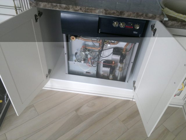

Однозначно Слим, и вот не плохой пример. Сочи, поквартирное отопление, 6 этаж, площадь 100м2. :facepalm: Если уже здесь на 6-ой этаж затащили, то на 3-й будет не проблема. И на каждый этаж по котлу SLIM 2.300 Fi 8-) А как отлично смотрится в кухонном гарнитуре - встраиваемый вариант! :D

4min писал(а): Однозначно Слим,
- а как он подключен к дымоходу -раздельный или ЛАС ?
