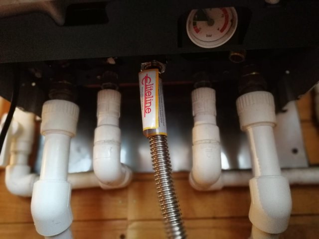

Систему покажите (фото, видео).
Или покажите "ведающим" вот эту тему https://baxi.ru/forum/viewtopic.php?f=54&t=6024
Бабушка Ванга во мне опять говорит что-то про "дополнительный" насос или гравитационную систему отопления.

Komyshov писал(а): Систему покажите (фото, видео).
