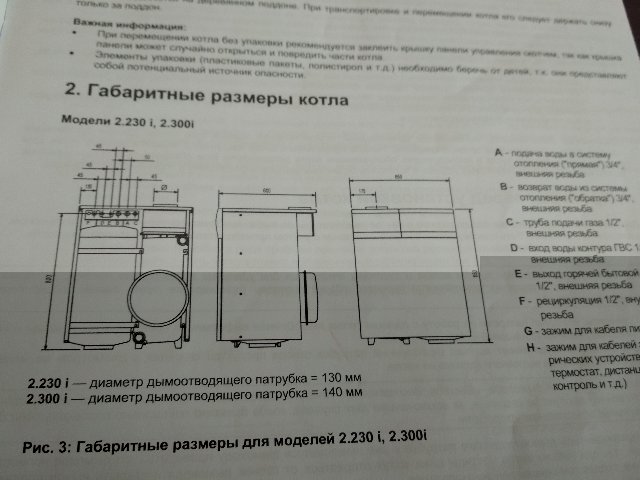

Доброго времени суток. Проблема в том что на котле Baxi Slim 2.230 i срабатывал 2 раза предохранительный клапан контура ГВС. Котел - только запущен. Сейчас выключен. Причина видимо в увеличивающемся давлении и отсутствии расширительного бачка (РБ) в системе водоснабжения. Хотим присоединить его в систему. В инструкции написано что может быть использовано подключение рециркуляции - (на рисунке F-рециркуляция 1/2 внутренняя резьба). Подскажите куда конкретно подсоединяется РБ? Вкладываю фотографию обвела предполагаемое место подключения.Если ошибаюсь сделайте пометку куда подключать РБ

Могу ошибаться, но вроде данная модель не подразумевает внутренней установки и подключения РБ ГВС. Так что наружний монтаж и подключение в магистраль ХВС.

То есть как я понимаю в моем котле отсутствует обратный клапан между ГВС и ХВС. Исходя из этого мне нужно установить расширительный бак на ХВС в любой точке и вода из бойлера при расширении уйдет туда. Правильный я понимаю? К сожалению в инструкции по подключению этого не указано.Еще один фактор это то,что длина моей системы ХВС и ГВС маленькая(около 10 м), как думаю это тоже влияет на давление в системе.

Нету у вас патрубка F рециркуляции, убрали, а в мануале забыли (косяк!)
Расширбак ГВС подключается на входе холодной воды между бойлером и внешним обратным клапаном (если он есть)...
