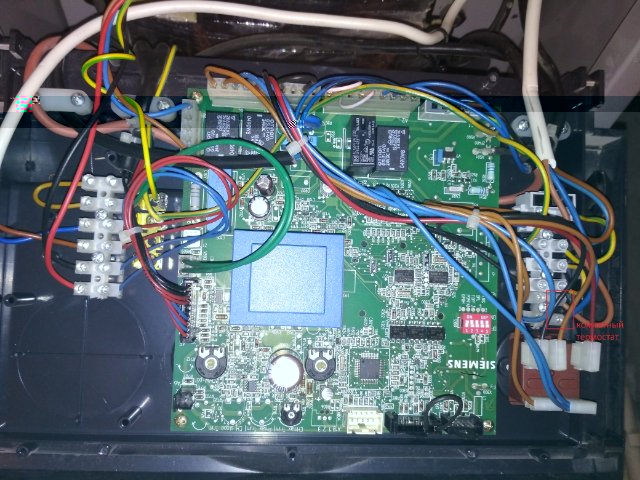

Добрый день!
Подскажите, пожалуйста, должен ли комнатный термостат влиять на нагрев бойлера косвенного нагрева в режиме "лето"?
Ранее котел работал с термостатом poer только на отопление. На лето термостат отключил. Сейчас подключили бойлер. Но нагрев воды не запустился пока не включил комнатный термостат и не выставил на нем температуру, при которой должен включаться нагрев отопления.
Здравый смысл подсказывает, что котел должен греть воду независимо от температуры в комнате, но почему тогда возникла данная ситуация?
Фото платы, где выделил место подключения термостата прикрепил.
Не включается нагрев ГВС при выключенном комнатном термостате

Термостат если отключили, надо вместо него перемычку поставить на колодку. Иначе не будет включаться.

Допустим, на лето можно перемычку поставить, но как котел будет в режиме зима греть воду в бойлере? Только когда комнатная температура упадет ниже заданной на термостате? К сожалению в инструкции к котлу подобная особенность не отражена и очень печально если так будет работать.

Нет не должен.rostovsky писал(а):должен ли комнатный термостат влиять на нагрев бойлера косвенного нагрева в режиме "лето"?
Либо плата неисправна, либо вы чего-нибудь накосячили...rostovsky писал(а):Здравый смысл подсказывает, что котел должен греть воду независимо от температуры в комнате, но почему тогда возникла данная ситуация?

rostovsky, а покажите почтенной публике свою котельную. По узлам, так сказать.
Ну и так далее.Вот котел, а вот коллектор, а вот гидрострелка, а вот тут умник вынес БКН за стрелку и зацепил его на отопительный коллектор...

Сейчас не могу фото котельной сделать. Гидрострелки нет. От котла идет носитель на коллектор отопления, откуда носитель СО разбирают насосы по этажам и на теплый пол. Из контуров носитель возвращают в коллектор обратки и далее в котел. Между коллектором и котлом врезали БКН с насосом. Насос БКН и насосы отопления подключили к котлу. Приоритет ГВС в режиме "зима" работает правильно: насосы СО отключаются когда включается насос ГВС и после нагрева бойлера обратно включаются насосы СО. Вот только возникает описанная особенность с включением котла только при условии замкнутых контактов комнатного термостата. Я думаю, может быть есть какой-то переключатель, который специально настраивает управление котла подобным образом
P.S. Нашел тему с похожим комплектом оборудования https://baxi.ru/forum/viewtopic.php?f=33&t=5636
Здесь почему-то не дали рекомендации подключать на штатные клеммы комнатный термостат, а предложили поставить два в разрыв питания насосов. Видимо и мне придется прибегнуть к такой схеме, включив свой термостат в разрыв питания насосов от котла.

Вы схему нарисуйте
