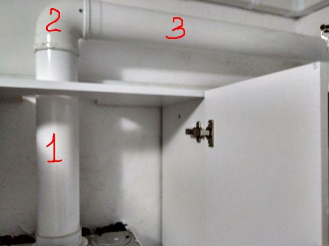

Греется колено,на рисунке №2. Сперва прогревается труба полуметровая, затем колено. Затем колено становится горячее и прогревается труба №3 по всей длине.
Вопрос: Если соединение трубы №3 и вывода из дома, нарушилось при монтаже, может ли горячий выхлопной воздух подсасываться с приточкой(не выскочила бы ошибка какая либо?)? Или внутренняя труба сама греет приточку?

Проверяйте внутреннюю трубу, а то еще и хлопнуть может угарный газ...ildarey писал(а):Греется колено,на рисунке №2. Сперва прогревается труба полуметровая, затем колено. Затем колено становится горячее и прогревается труба №3 по всей длине.

Когда получается обратный подсос дымовых газов, ростет внутри концентрация СО. Когда она достигнет предала детонации, будет хлопок.

Позвал человека,с которым делал коаксиалку. Разобрали, собрали. Вроде и было норм.
