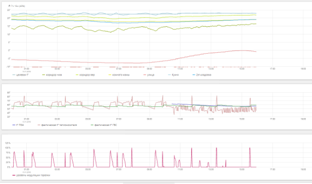

Всем добрый вечер!
Имею дом 103 кв.м, 1 этаж брус 180мм, второй каркас 200мм.
по расчету отопления было достаточно котла 14кВт, но есть еще БКН 100л, Premier Plus 100, поэтому котел выбран Ecofour 1.24F 24кВт
Пуск газа произведен Мособлгазом 07.11.18. Газовики запустили котел, никаких рекомендаций по настройкам не оставили, F-параметры не меняли, подключили в котел приготовленные провода - трех ходового клапана, NTC датчика бойлера и OpenTerm от ZONT-а, и отбыли.

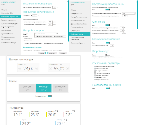

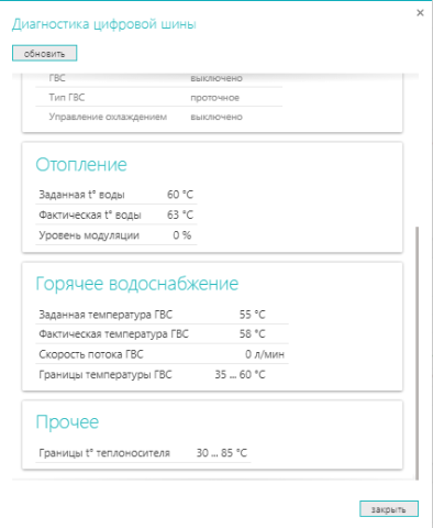

Далее самостоятельно с инструкцией к ZONT настроил вот что
И получил вот такую картину работы котла.
Допущены ли какие-то грубые ошибки настройки ? Что-то надо исправить?

Выставьте F08=00, если в морозы не будет хватать добавите....
Температуру ГВС снизьте до 40-45С, меньше накипи будет...

До 10:55 котел работал в псевдо-релейном режиме, с 10:55 перевел в обычный openterm +ПЗА №14.
График температуры в помещении стал ровнее, но вот тактовать котел начал более активно.
Какой режим более оптимален ?
Заранее спасибо за помощь.

Ситуация то стандартная.... Обратить внимание нужно на достаточную циркуляцию. Свидетельством этого будет являться дельта не более 10С...

1. Речь идет о дельте между подачей/обраткой? Если да - как измерить T обратной линии?

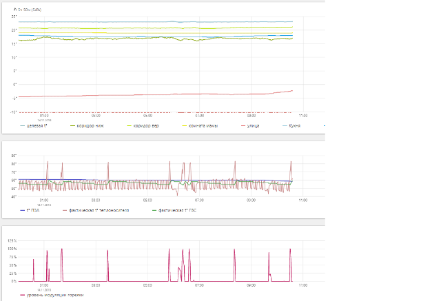

2. что значит "стандартная"? Вот график работы системы:
Котел постоянно включает / выключает горелку, при этом модуляция в целом идет 0% (т.е. те самые 9кВт, как я понимаю), кроме моментов нагрева БКН, когда прыгает до 100%.
Или это нормально и не надо ничего менять?

у Вас нагрузка на отопление небольшая, так что модуляция практически отсутствует....
по этой же причине присутствуют частые включения котла(тактование) - Вы можете только уменьшить количество включений подбирая настройки.

конечно при такой мизерной нагрузке, маневра в настройка почти нет
F08=0
в настройках ZONT раздел Настройки термостата выставить интервал между включениями 8 - 10 мин
раздел Цифровая шина выставить значение максимальная температура теплоносителя 30 - 35 гр(хотя как это будет с ПЗА ?)
уберите перемычку комнатного термостата
Понаблюдайте за графиками - потом подкорректируете интервал и макс.температуру
F08=0

Я выше спрашивал - никто не ответил. Выставление F08 = 0 (т.е. 9 кВт мощности) и выставление на ZONT максимального уровня модуляции 0% (при условии , что модулирует то он как раз от 9 до 24 кВт) - не одно и тоже по своему результату?BAXI - Volga писал(а): 14 ноя 2018, 08:46 конечно при такой мизерной нагрузке, маневра в настройка почти нет
F08=0
Стоит, игнорирует ее:BAXI - Volga писал(а): 14 ноя 2018, 08:46 в настройках ZONT раздел Настройки термостата выставить интервал между включениями 8 - 10 мин
можно выбрать другую кривую, при которой при уличной t = 0:-2 будет низкая целевая T подачи - будет корректно?BAXI - Volga писал(а): 14 ноя 2018, 08:46 раздел Цифровая шина выставить значение максимальная температура теплоносителя 30 - 35 гр(хотя как это будет с ПЗА ?)
проверю, после подключения сам не открывал и не смотрел, стоит ли она. но по идее, если бы не была снята, ZONT бы не смог управлять, разве нет?

ZONT как раз главнее... и наличие перемычки ему не мешает управлять, но дело в том, что когда перемычка установлена, котёл не может опустить температуру теплоносителя ниже 30 гр., даже если отсутствует запрос от комнатного термостата.rlklin писал(а): 14 ноя 2018, 09:06 проверю, после подключения сам не открывал и не смотрел, стоит ли она. но по идее, если бы не была снята, ZONT бы не смог управлять, разве нет?
А вот когда перемычку уберёте, то увидите что все настройки ZONT начнут работать по установленным значениям.

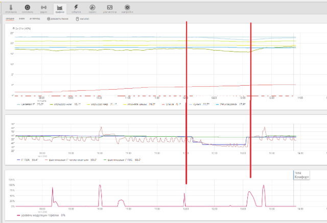

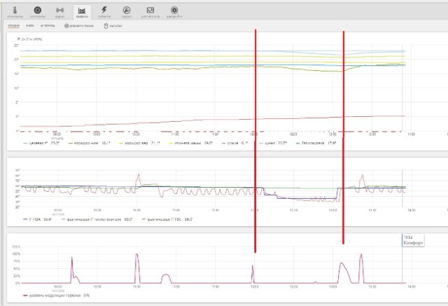

Установил за счет кривой ПЗА #6 низкую T теплоносителя, порядка 35-38 градусов, как было выше рекомендовано. Результат на графике.
Стало совсем жестко, котел включался и выключался буквально на несколько секунд. К тому же начала падать t воздуха в помещении. Издевательство над ним пришлось прекратить, вернув пока 14-ю кривую.

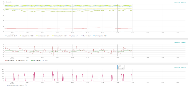

В итоге вчера вечером открыл котел: перемычка стояла, снял её. F08=0 поставил, так как явно больше 9кВт мне просто не снять с текущих радиаторов, чтобы не думать, что там ZONT ставит или не ставит в модуляции.
На счет Tтн = 30-35, при протоколе OpenTherm в обычном, не псевдо-релейном, режиме он же сам считает комфортную Ттн для заданной целевой Твоздуха.
Сейчас при максимальной Ттн=70 он расчетное значение 50.3-50.0, и продолжает корректировать вниз плавно...
А график фактической колеблется. и соответственно тактование котла где-то ~ 1.5 мин работы в 10 минут.
Отправлено спустя 3 часа 54 минуты 56 секунд:
Ну вот что получается, Tтн уже в тех пределах, что было обозначено, перемычка снята, F08 выставлен, а но параметры частоты запуска игнорируются, котел продолжает тактовать, включая горелку менее чем на 1 минут.BAXI - Volga писал(а): 14 ноя 2018, 10:09ZONT как раз главнее... и наличие перемычки ему не мешает управлять, но дело в том, что когда перемычка установлена, котёл не может опустить температуру теплоносителя ниже 30 гр., даже если отсутствует запрос от комнатного термостата.rlklin писал(а): 14 ноя 2018, 09:06 проверю, после подключения сам не открывал и не смотрел, стоит ли она. но по идее, если бы не была снята, ZONT бы не смог управлять, разве нет?

А тут и думать нечего... По ОТ передается уставка на температуру, запрос на генерацию тепла. А модулировать-немодулировать решает сам котел (ну либо вы параметрами F08 F09)

У ZONT H1b есть параметр "Максимальный уровень модуляции горелки", задаваемый в процентах.BAXI-Ural писал(а): 15 ноя 2018, 10:41А тут и думать нечего... По ОТ передается уставка на температуру, запрос на генерацию тепла. А модулировать-немодулировать решает сам котел (ну либо вы параметрами F08 F09)
В руководстве по нему сказано: "Максимальный уровень модуляции
Ограничивает разрешенную сервисным режимом котла мощность горения горелки.
Например, если в сервисном меню котла выбрана мощность 50%, то устанавливаемый здесь уровень модуляции в 30% будет ее дополнительно ограничивать."
Так что ZONT умеет ограничивать мощность котла помимо F параметров...

По сути это и есть F-параметр...Даже если его и менять динамически это все равно граница диапазона модуляции....rlklin писал(а): 15 ноя 2018, 10:54 Так что ZONT умеет ограничивать мощность котла помимо F параметров...

Андрей, скажите, а как его снизить то? Те рекомендации, что было сказано, я сделал. Ну с поправкой на комфортные 23 градуса по воздуху.BAXI - Volga писал(а): 15 ноя 2018, 12:35 Как я уже писал - очень трудно что-то регулировать когда нагрузка на отопление маленькая...
мы можем только снизить тактование
В нижней точке рассчитанная ZONT Ттн была 39.1 градус. тактование не прекращалось. На указанные в настройках ZONT интервалы нагрева (10 мин до горелки, 10 минут после горелки) - игнорируются котлом.
