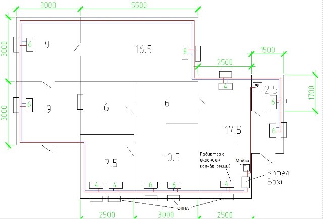

Добрый вечер, уважаемый форомчане!
Столкнулся с трудностями при выборе газового котла. Планируется установка в частный загородный дом. Прикладываю план проведения системы отопления и ГВС.
Общая площадь дома порядка 86 кв. м. Планируется двухконтурная система по кругу комнат, использовать при прокладке прямой и обратки полипропиленовые армированные трубы 32 диаметра, ответвления к радиаторам 20 диаметром. Трубы планировалось уложить по полу.
Рассматриваем двухконтурный котел (т.к. потребление воды планируется в 2-х точках) атмосферного типа.
Не могли бы Вы посоветовать какую модель котла Baxi лучше использовать в моем случае? Подскажите, пжл, будет ли работать такая система?
Заранее благодарен!!!

1. Система, как система. Вполне обычная. Единственно - я бы после последнего радиатора продлил чуть лежаки и соединил подачу с обраткой без заужений. Чтобы циркуляция сохранялась даже при всех полностью закрытых радиаторах. Собственно, схема тоже стандартная.
Будет ли работать? Да никто без гидравлического расчета не скажет.
2. Котёл любой, исходя из бюджета. Мощностью не менее 9 кВт (тепловой расчет тоже неплохо было бы сделать).
Маркировка моделей здесь.

"...продлил чуть лежаки...." - Вы имеете ввиду трубы немного продлить и сделать перемычку?

Да. Чтобы конец подачи не в последний радиатор заходил, а в обратку. Иначе, если вы закроете все радиаторы, у вас нарушится циркуляция.

Сделайте Тихельмана...

Проблема в том, что не хотелось бы "проходить" обраткой еще одну дверь после крайнего радиатора.
оценил Ваш сарказм. К счастью сам являюсь техническим специалистом (в другой области) и разобраться в петле Тахельмана не составило труда.

Так вам её до радиатора всё равно тянуть.

Bahus, да, верно, только при этом "обраткой" будет обходиться одна дверь (та, что слева на рисунке), если использовать обычную двухтрубную систему. В случае с Тахельманом придется обходить "обраткой" еще и входную дверь (та, что справа на рисунке).

Дело хозяйское... "Тихельмана" балансируется автоматически, с "тупиком" поппыгаете (и не известно, что получится)

А. Понял про чего вы.

BAXI-Ural, спасибо! Буду думать в сторону Тахельмана. Действительно, с ней проблем меньше по настройке. Тем более ГВС в душ все равно тянуть, как правильно отметил Starik.
