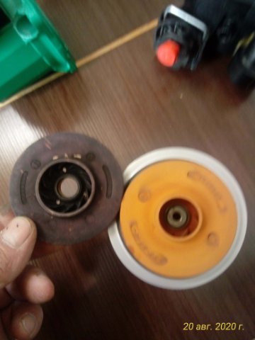

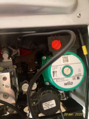

Здравствуйте. Заменил головку ( двигатель с ротором) от насоса WILO BXSL 15/6 BAXI FOURTECH 24F, на головку от WILO rs 25/6. В результате котел греет батареи на двух этажах и полы на первом. Хотя у насосов улитки разные и рабочие колеса. Также разные диаметры втулок и валов. Рабочие колеса не переставить, диаметр валов разный. Прикладываю фото обеих насосов.

WILO BXSL 15/6
Отправлено спустя 5 минут 57 секунд:
Результат замены
Отправлено спустя 2 минуты 46 секунд:
Я точно не уверен, но еще к насосу WILO BXSL 15/6 , подходит вал от WILO rs 25/4. Диаметр 35см.
Отправлено спустя 1 час 1 минуту 12 секунд:
Как писали на этом форуме, что подходит от насоса вихрь ц-25/6 к насосу WILO BXSL 15/6 , это полная чушь. У вихрь вращение двигателя обратное и втулка диаметром 40 мм.
