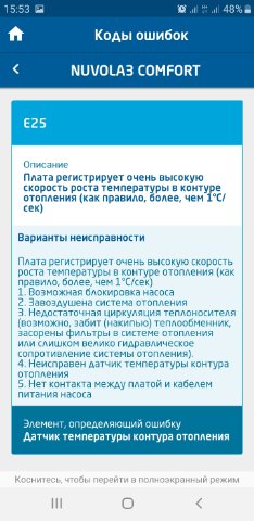

Возникла новая проблема. Пока с невыясненной периодичностью выскакивает ошибка е25. С включенной рециркуляцией и с выключенной. когда котел догревает воду.

ddugin,
ответ смотри в картинке...

Спасибо. я видел уже. До врезки насоса все было ОК. После врезки стало появляться. Воздух мог попасть только в трубу подачи холодной воды. Подпитки не было год. Пока наблюдаю. Причем если перекрыть кран после рециркуляционного насоса (см мою схему) то еще ошибка не ловилась. Была при условии что этот кран открыт при работающей и не работающей рециркуляции. Сам насос котла работает. Грязевик еще не смотрел. Отопление теплыми полами напрямую от котла (включал недели две назад- все ок). В общем - пока смотрю
