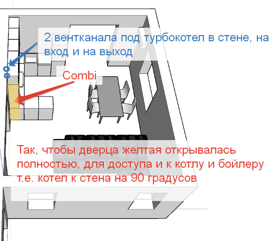

Установка Baxi Luna-3 Comfort Combi
А можно ли combi ставить перпендикулярно к стене(на 90 градусов) ?
Я же так понимаю, combi - это отдельная конструкция, к стене его крепить не надо!

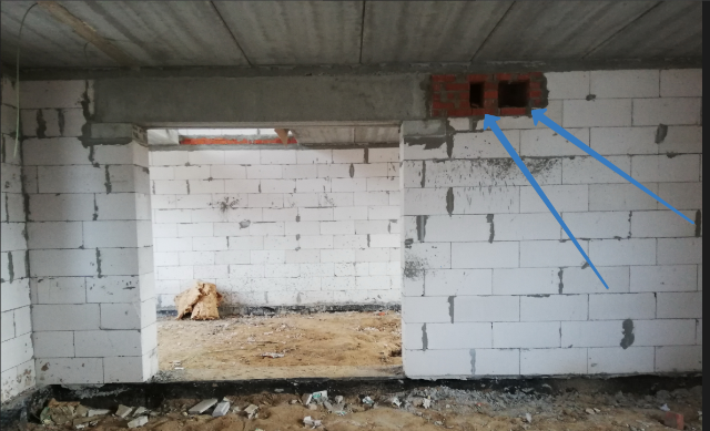

Вот так реально расположить и подключить?
