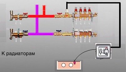

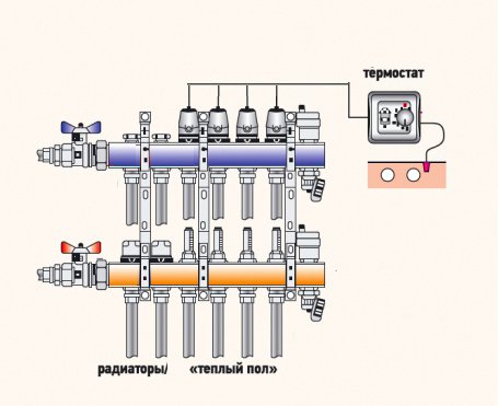

Здравствуйте.
Планируем сделать теплый пол в комнате чуть больше 25 кв.м и в санузле 4 кв.м, помещения смежные, стен, граничащих с улицей нет. По площади, получается надо 3 контура теплого пола в комнату и 1 в санузел. В двух соседних комнатах по 12 кв.м, которые с окнами, будут только алюминиевые радиаторы с термоголовками. Радиаторы планируем ставить с запасам 15% по мощности, температура подачи воды с котла на отопление планируется 55-60 градусов.
Котел двухконтурный Baxi eco 4 s 10f.
Возникла идея сделать такую схему как на рисунках, одна совсем бюджетная, другая подороже, но смысл в них один - порционная подача в контуры теплого пола теплоносителя и закрывание контура по температуре в стяжке сервоприводом через термостат с датчиками воздуха в помещении и стяжке.
Схемы такие, потому что места для полноценного насосно-смесительного узла особо нет.
В комнате на полу ламинат, в санузле плитка.
К сожалению, своего опыта по эксплуатации теплых полов до этого не было.
Как вы думаете, уважаемые специалисты, возможна ли при такой схеме нормальная работа всех узлов системы отопления?
Нормальная ли это схема для нашего котла?
Срок службы котла?
Нужны ли дополнительные настройки для насоса котла?
Нужен ли еще байпас, в котле есть, но он наверное для аварийной ситуации?
Комфорт для пользователя?
Скорость прогрева стяжки и поддержание заданной температуры пола (ламинат)?

Если к котлу не подключен термостат, то насос будет работать постоянно.
Вода циркулирует там где меньше сопротивление системы, так что большой вопрос пойдёт ли она в тёплый пол.
Есть вероятность что насос котла продавит и теплый пол, но только при грамотной балансировке всей системы. Нужен расчёт и проект
Теплый пол и ламинат? вещи не совместимые - подложка ламината будет работать как теплоизолятор...

Спасибо за ответ.
Ламинат планируем взять для теплых полов, в программе Валтек он конечно меньше Ватт дает с кв.м, но нам особо и не надо, просто чтоб комфорт был.
Вопрос регулировки это да.
Главное, что для моего котла это вполне рабочая ситуация и его не придется дополнительно как-то настраивать?

У меня сейчас основное:
1. Возможно ли такое подключение теплых полов и радиаторов на одном коллекторе, как на рисунке в начале темы?
2. Не вредит ли котлу температура на отоплении 50-60 градусов?
3. Надо как-то дополнительно настраивать котел, его насос, потому как у меня только один насос будет в системе и тот котловой?
По вопросу номер 1:
Вроде бы, специалист Baxi сказал, что такая схема подключения к коллектору допускается, при определенной балансировке.

1 можно
2 нет
3 надо знать потери напора и расход в системе ,чтобы оценить, обеспечит ли своей хар-кой встроенный насос в котле ?

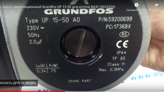

Насос в котле как на картинке:plehan писал(а): 02 сен 2019, 21:15 3 надо знать потери напора и расход в системе ,чтобы оценить, обеспечит ли своей хар-кой встроенный насос в котле ?
Как узнать потери и расход в системе, что для этого нужно?

Viken, как Вам уже ответил Plehan насос котла работает круглосуточно, если не установлен термостат.
Обращаю Ваше внимание! для того чтобы понять справится котловой насос с Вашей системой отопления - радиаторы + теплый пол, обязательно нужен расчёт! Пока гидравлику не посчитаете, нет смысла рассуждать о схеме с одним насосом.
Лучше бы изыскать возможность установки насосно-смесительного узла на тёплый пол.

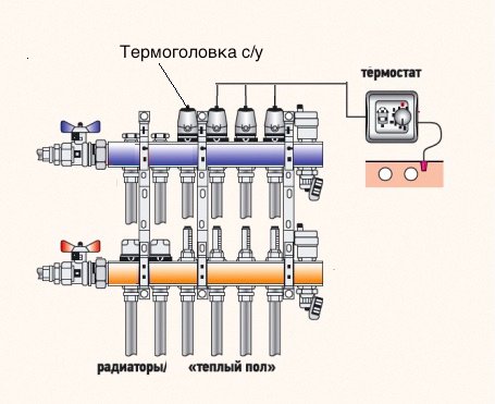

На рисунке примерный вид коллектора, как планируем сделать.
Может нужен байпас, на случай если все контура теплого пола и термоголовки на радиаторах закроются, хотя в котле есть встроенный байпас?
По логике, этот же насос используется на котле Baxi только большей мощности: Eco 4S - 24F, наверное, хватит его мощности?
