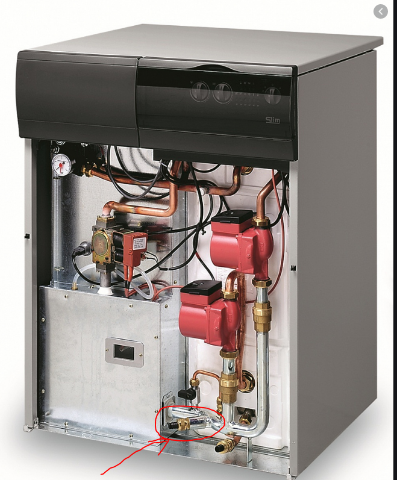

Думаю, что не суть - главное что система отопления в этот момент является открытой ? Подскажите пожалуйста, что может быть не так из того, что я описываю ? Почему бак не компенсирует растущее давление ?
P.S. Сливной кран это какой , простите, этот, что на фото ?

С чего вы решили, что с открытой подпиткой система стала открытой? Куда она открылась? В систему водоснабжения, которая закрыта, заполнена и под давлением? Или вы её где-то в атмосферу открыли?
Откройте сливной и начните качать - удивитесь сколько оттуда воды начнет хлыстать при накачке груши.
Сливной системы отоппления правильно обвели. Справа - это с бочки.
