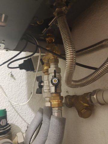

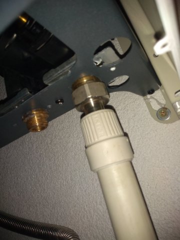

Раньше делали из обслуживающей организации. По плоскому уплотнению. Я переделал на лен позже и американки, трубы тоже переделал немного. Осенью закапало чутка. Я сам заменил все. Кольца-оригинальные поставил, взял спец силикон от Локтайт.
И вот зимой начало подтекать. Сейчас минеральные отложения на кранах. и по ободкам.
Монтаж осуществлен на полипропилене.
Может на гибкую подводку .
Отправлено спустя 52 минуты 34 секунды:
Или ... Колечки расходники. которые тупо раз в год менять. На город 200к жителей я 2й у кого такая проблема. В обоих случаях менялась гидрогруппа.

KDima писал(а): 21 июн 2023, 08:57Кольца-оригинальные поставил, взял спец силикон от Локтайт.
Да силиконы эти - ни о чем, имхо. Не могу никак понять где подтекает, зачем фото труб, если речь о подтекании внутри котла? А может читать разучился... :facepalm:

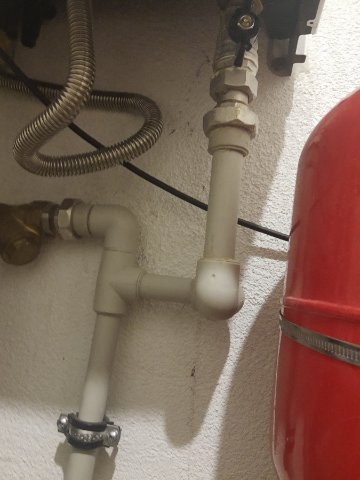

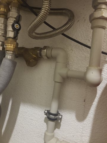

Фото труб на всякий случай ).
Подтекает на первой картинке. не сильно видно конечно.
Фото для того что бы было видно как переделано. А раньше по тексту видно как было.
Силикон не силикон, а смазка для соединений 8104 LB Loctite . Или на сухую нужно пихать. Или водой.
Купил угловые фитинги с плоским уплотнением, попробую переделать на них. Попытаюсь сделать все по стене чтобы не висело в воздухе.

Котел один и тот же. В нем была заменена гидрогруппа по гарантии. Не было 3х ходового кстати вообще, обвязка бойлера была сделана не верно на мой взгляд. Я переделал так.
Ну и вот результат... где гибкая подводка все нормально . А вот на обратка теперь снова побежала.
Наверно нужно тоже переделать ни гибкую и посмотреть.

Пересобрал на гибкую трубу из нержи. Установил на место штатный переход на 3/4. Будем наблюдать.
В данный момент все выполнено на гибкой подводке.
