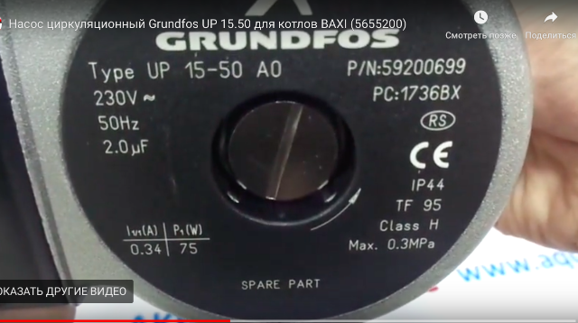

На сколько я понимаю, в этом котле установлен насос Grundfos up 15.50 ao 5655200 (фото 1).

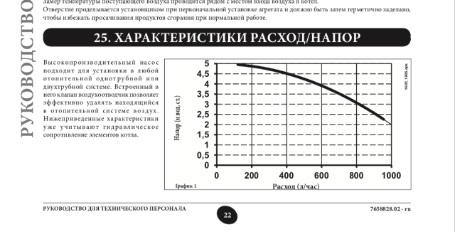

Подскажите пожалуйста, как понимать график характеристики расход/напор, который дан в Руководстве к котлу на странице 22 (фото 2)?

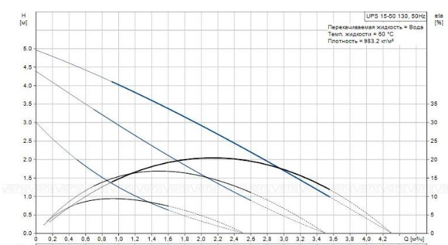

У аналогичного насоса фирмы Grundfos UPS 15-50 130 (96281418) при мощности 80 Вт этот график несколько другой (фото 3).
Так, например, исходя из графика в руководстве к котлу Baxi, насос при расходе 1000 л/час имеет напор 2 метра, а антологичный насос при таком же расходе, имеет напор 4 метра (верхняя кривая, третья скорость)?
Какой же все-таки график расхода/напора у насоса, который установлен в котле Baxi eco 4 s 10f?

Характеристики расход/напор насоса котла Baxi eco 4 s 10f из инструкции.
-вот эта ,производитель уже позаботился и указал остаточные хар-ки с учетом сопротивления котла .
Почему тогда при расходе 200 л/ч напоры у этих двух насосов совпадают и равны 5-ти метрам?
Кроме того, на расходе 1200 л/ч, если продолжить график насоса, который в руководстве к котлу, насос имеет напор 1 метр, то есть сможет продавить всего лишь обратный клапан...
тебе же выше сказали, сопротивление котла,Viken писал(а): 06 дек 2019, 09:32 Почему тогда при расходе 200 л/ч напоры у этих двух насосов совпадают и равны 5-ти метрам?
плюс термоголовки на радиаторах и иные устройства регулирования
Закон Эйлера однако....Viken писал(а): 06 дек 2019, 09:32 Почему тогда при расходе 200 л/ч напоры у этих двух насосов совпадают и равны 5-ти метрам?
Сопротивление котла, согласен, все остальное (термоголовки и прочее) ни причем.
Отправлено спустя 4 минуты 13 секунд:
Почему сопротивление котла при при напоре 5 м вод.ст. позволяет дать встроенному в котел насосу расход 200 литров в час, а при напоре 1 м вод. ст. встроенный насос не дает расход и 1200 литров час?
Объясните, пожалуйста, как это происходит в соответствии с законом Эйлера, не понимаю.
Вопрос не риторический, я посчитал расход в своей системе отопления - 960 литров в час, максимальный напор 2-2,5 м вод.ст. и получается, если ориентироваться на график от производителя (красный), то системе отопления не хватает расхода котельного насоса, надо устанавливать второй насос?
Зачем нужен 24 киловатный котел с расходом 1 куб в час, при напоре 2 м вод. ст. (красный график) у меня просто взрывается мозг.

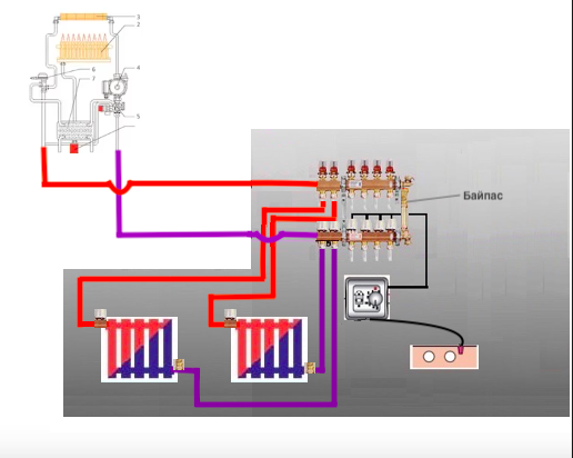

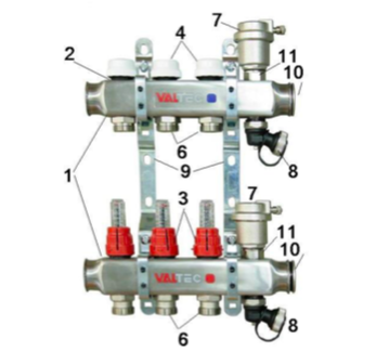

Схема подключения такая: от Двухконтурного котла Baxi eco 4 s 10f идут подача и обратка (на обратке фильтр грязевик) - трубы рехао стабилити диаметра 25 длинной 150 см до коллектора Валтек на 6 контуров, разводка лучевая на одном коллекторе и радиаторы и теплый пол. Два луча (по 25 метров длинной туда и обратно, трубы 16 диаметра рехао стабилити) к радиаторам Пурма компакт 22 высота 300 длинна 2600 (на радиаторах термоголовки Фар и балансировочники) и 4 луча теплых полов.
Теплый пол лучи по 65, 47, 45 и 35 метров трубы 16 диаметра Валтек пех-б, с регулировкой сервоприводами по термостату с датчиком в пол.
На коллекторе байпас тупиковый Валтек. Регулировка температуры в теплых полах по температуре обратного потока по типу как в унибоксах.
Планировалась низкотемпературная СО, радиаторы взяты с запасом, находятся в двух комнатах по 12 кв. м , где окна и нет теплых полов, теплые полы в гостинной, санузле и прихожке всего на 30 кв.м.
Получился коллектор как на рисунках.
Так уже сделано и смонтировано, только не залита стяжка.
По потерям напора получилось:
Теплый пол контура труба Рехао Стабилити 16 диаметр
65 м - 13000 Па = 1,3 м вод.ст.
47 м - 9400 Па = 0,94 м вод.ст.
45 м - 9000 Па = 0,9 м вод. ст.
35 м - 7000 Па = 0,7 м вод. ст.
Радиатор с термоголовкой, балансировочником и с трубами Рехао Стабилити 16 диаметр (подача-обратка) всего на 1 радиатор 25 метров
Трубы 25 метров 5000 Па = 0,5 м вод. ст.
Радиатор с фасониной 15000 Па = !,5 м вод ст.
Еще труба от котла к коллектору, сам коллектор и фильтр грязевик где-то 3000 - 5000 Па = 0,3-0,5 м вод.ст.
Итого по потерям получилось так, как коллекторная схема - 2,5 м вод.ст.
По расходам исходя из 55 кв. метров и очень больших окон всего 15,480 л/м = 928 л/ч = 0,9328 куб. метров/час
Теплый пол весь - 7,68 л/м = 0,4608 куб. метров/час
Радиаторы все - 7,8 л/м = 0,472 куб. метров/час
Соответственно рабочая точка графике насоса.
Отправлено спустя 7 минут 59 секунд:
Steamboy писал(а): 10 дек 2019, 14:24 Viken,
сделайте простую классическую тупиковую двухтрубную на 32-пп трубе. И будет работать. И что самое главное параллельно к ней подключите свои полы.
[/quoteДвухтрубку и теплый пол паралельно не стали делать, решили обойтись без насосно-смесительного узла и второго насоса.Steamboy писал(а): 10 дек 2019, 14:24 Viken,
А то что сейчас есть, совсем неправильно?

Ого-го-го и это для Ваших 54 м2 квартиры? Вот это вы рвзвернули. Замените эти 150 мм участки 25 трубы на пп трубу 32-го диаметра, что идут от котла. Какой диаметр 6-ти лучевого коллектора? Думаю, что лучше будет не заужать сознательно диаметр выходных штуцеров котла с Ду20 до меньшего диаметра. Пока так попробуйте.
Касательно радиаторного отопления, то трубы подключены по пропускной способности тютелька в тютельку.

Коллектор Валтек( https://valtec.ru/document/technical/VTc.586-0916.pdf) только на шесть контуров, диаметр затрудняюсь назвать он квадратный.Steamboy писал(а): 10 дек 2019, 22:57 Ого-го-го и это для Ваших 54 м2 квартиры? Вот это вы рвзвернули. Замените эти 150 мм участки 25 трубы на пп трубу 32-го диаметра, что идут от котла. Какой диаметр 6-ти лучевого коллектора? Думаю, что лучше будет не заужать сознательно диаметр выходных штуцеров котла с Ду20 до меньшего диаметра. Пока так попробуйте.

Похоже из-за них (потерь радиаторов) и выходит рабочая точка из графика работы встроенного насоса.
Ну конечно и расход взял максимальный и в теплых полах и в радиаторах, тоже на рабочую точку системы влияет.

Очень частая ошибка цеплять полы даже через коллектор на прямую к котлу . Конечно кое как в итоге вы запустите систему , но где гарантия что у вас насос из котла начнет продавливать полы , а не пойдет через байпас ?
Схема в общем обречена на провал.

Понятно, пожалуйста, можете по подробней объяснить, через какой байпас, у меня в системе их два?log-win писал(а): 11 дек 2019, 07:01 Очень частая ошибка цеплять полы даже через коллектор на прямую к котлу . Конечно кое как в итоге вы запустите систему , но где гарантия что у вас насос из котла начнет продавливать полы , а не пойдет через байпас ?
Steamboy
- Гуру
- Сообщения: 1290
- Зарегистрирован: 18 апр 2013, 10:52
- Откуда: Россия
- Благодарил (а): 31 раз
- Поблагодарили: 195 раз
- Возраст: 49
как минимум через байпас коллекторов
Viken, полы подключены через RTL клапаны?
Viken
- Сообщения: 27
- Зарегистрирован: 01 сен 2019, 22:05
- Откуда: Москва
- Благодарил (а): 7 раз
Ну байпас на коллекторе настраивается не сложно.
Настройка байпаса в котле, с этим еще не разбирался, но по логике, в котле байпас должен быть настроен минимум на 5 м вод. ст., согласно характеристикам насоса?
На коллекторе сервопривода обратке, подключены к термостату с датчиком в пол и с датчиком t воздуха.
Регулировка по принципу как с rtl.
Сами головки rtl вроде бы прямо на коллектор не ставятся, у них посадочное место под краны rtl, я правильно понимаю?
И еще, при подключении радиаторов и теплых полов на одном коллекторе, краны ртл могут некорректно работать, их будет нагревать обратка от радиаторов. Поэтому если ртл, то коллектор радиаторов надо делать отдельно от коллектора теплых полов или ставить термоголовки с датчиком прям на коллектор, а датчик подальше на обратку петли теплого пола крепить.
Но мне не ненравятся эти капилярные трубки на термоголовках, если они прохудятся, то термоголовка не будет работать, а если что-то с сервоприводом, то я взял нормально закрытый, просто закроется и не будет перегрева.

Надо еще не забывать такие моменты, допустим у вас радиаторы своими термоголовками закроются, и полы тоже, и это будет чаще чем на оборот. У вас хватит протоки через байпас , чтобы котел не выдал ошибку ? А если вы откроете байпас так чтобы он взял на себя всю протоку, то тогда у вас не запустятся радиаторы и тем более полы, после открытия термоголовок, теплоноситель просто побежит там где ему легче это сделать, через байпас.
Steamboy
- Гуру
- Сообщения: 1290
- Откуда: Россия
- Возраст: 49
Да, у меня RTL клапаны. Стоят на обратке контура полов. Вот тут их покупал: https://xn--80aafb4ai5ck.xn--p1ai/p1635 ... -herz.htmlViken писал(а): 11 дек 2019, 16:11 вас клапан Герц как установлен - в составе насосно-смесительного узла или в качестве крана ртл на обратке или прямо на коллектор их можно поставить? Может есть схема, какой принцип регулировки?
схема подключения проста: параллельное подключение двух контуров теплого пола на прямую к подаче и обратке котла. Схему подглядел у тепло-вода с Ютуба: https://www.youtube.com/watch?v=GlTAIxnOxeE посмотрите видео ровно с 34 -й минуты.
Поэтому надо ставить регулятор прямого действия, поддерживающий давление ДО СЕБЯ.log-win писал(а): 11 дек 2019, 16:29 Надо еще не забывать такие моменты, допустим у вас радиаторы своими термоголовками закроются, и полы тоже, и это будет чаще чем на оборот. У вас хватит протоки через байпас , чтобы котел не выдал ошибку ? А если вы откроете байпас так чтобы он взял на себя всю протоку, то тогда у вас не запустятся радиаторы и тем более полы, после открытия термоголовок, теплоноситель просто побежит там где ему легче это сделать, через байпас.
Либо вместо байпаса на коллекторах, ставить байпасный радиатор.

Я по этому видео и делал, вместо РТЛ применил сервоприводы с датчиком в пол, так как у меня один общий коллектор для теплых полов и радиаторов.Steamboy писал(а): 12 дек 2019, 09:03Да, у меня RTL клапаны. Стоят на обратке контура полов. Вот тут их покупал: https://xn--80aafb4ai5ck.xn--p1ai/p1635 ... -herz.htmlViken писал(а): 11 дек 2019, 16:11 вас клапан Герц как установлен - в составе насосно-смесительного узла или в качестве крана ртл на обратке или прямо на коллектор их можно поставить? Может есть схема, какой принцип регулировки?
Если в моем случаи ставить РТЛ, то обратка с радиаторов прогревает коллектор и РТЛ могут некорректно работать, надо разделять коллектора, чтоб этого не было.
Подскажите, пожалуйста, какой длины у вас контура теплого пола в бане на РТЛ?
Что вы называете байпасным радиатором, радиатор без термоголовоки, который всегда проточный и установленный паралельно контурам теплого пола, уточните пожалуйста?
Регулятор прямого действия это типа редуктора давления (в гугле нашел только на трубопроводы большого диаметра), в каком месте его ставят, может у вас есть для примера, какой надо?
Отправлено спустя 1 минуту 21 секунду:
Параметры байпаса на коллекторе: "Изделие применимо при температуре не выше 120 °C, давлении до 10 бар. Диапазон настройки перепада давлений – 20–60 кПа, пропускная способность Kvs – 4,33 м3/ч".log-win писал(а): 11 дек 2019, 16:29 Надо еще не забывать такие моменты, допустим у вас радиаторы своими термоголовками закроются, и полы тоже, и это будет чаще чем на оборот. У вас хватит протоки через байпас , чтобы котел не выдал ошибку ? А если вы откроете байпас так чтобы он взял на себя всю протоку, то тогда у вас не запустятся радиаторы и тем более полы, после открытия термоголовок, теплоноситель просто побежит там где ему легче это сделать, через байпас.
Этого может не хватить?
