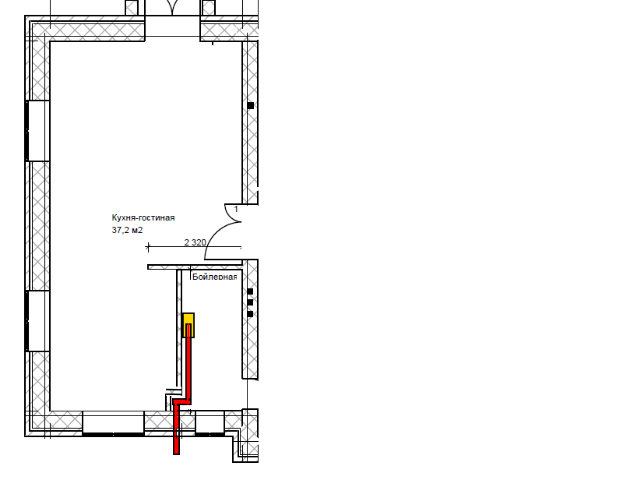

Доброго дня всем. Нужен совет по прокладке коаксиального дымохода из котельной.
Ввиду того, что не вписываюсь в размер 50см от дымохода до края оконного проема, возможно ли вывести данный коаксиальный дымоход через соседнее помещение (кухня-гостинная), схема прокладки прилагается. Прокладку дымохода предполагается произвести в 30-40см от плиты перекрытия, при отделке помещения предполагается данный дымоход зашить в короб.

Arthous писал(а): 10 дек 2019, 19:07 (кухня-гостинная)
нет ,гостинная это жилое помещение ,можно только если это помещение будет называться в тех. плане кухня- столовая .
А вот насчет зашить ,а дальше ,как обслуживать ?

Arthous писал(а): 10 дек 2019, 19:07 А вот насчет зашить ,а дальше ,как обслуживать ?
А зачем??? :lol:
Ведь это начинают понимать когда проблемы начинаются. И начинаются сыпаться проклятия в сторону тех кто СНИПы кровью писал.
Отправлено спустя 11 минут 33 секунды:
Arthous писал(а): 10 дек 2019, 19:07 Нужен совет по прокладке коаксиального дымохода из котельной.
либо в стенке напротив котла в котельной повыше стенку проковырять дырочку, что бы головой трубу не задевать. Либо там где пларовали изначально рядом с окном котельной, но обязательно с переходом коаксиала в вертикать на улице. Не забудьте к вертикалу прикупить конденсатоотводчик, вертикальный или же горизонтальный (я рекомендую Вам горизонтальный), и насадок с ветрозащитой на конце коаксиала.

Коаксиальный дымоход из котельной через кухню
А на правую стену вывести?

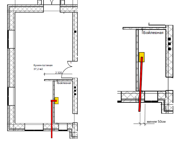

Отправлено спустя 3 минуты 57 секунд:
plehan писал(а): 10 дек 2019, 19:31 нет ,гостинная это жилое помещение ,можно только если это помещение будет называться в тех. плане кухня- столовая .
Если дымоход зашивать нельзя, тогда остается в стене сделать нишу?!
Зашить-то можно. Только сделать короб съёмным, разборным или что-то такое. Чтобы трубу обслужить можно было бы.
Но тут речь о том, что транзит дымохода через жилое помещение запрещен.

Arthous,
у тебя реальный выход через стену котельной рядом с окном и сразу в вертикаль...

Steamboy писал(а): 11 дек 2019, 14:04 у тебя реальный выход через стену котельной рядом с окном и сразу в вертикаль...
Может тогда лучше вывести коаксиальный дымоход через кровлю?

Сообщение Steamboy »
Arthous, думаю не стоит.
Потому как потом горя можешь схватить вечно подтекающей крышей.
