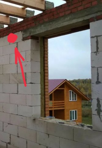

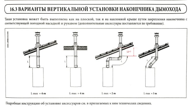

Добрый день. Подскажите какая максимальная длина вертикального коаксиального дымохода возможна, для присоединения котла Eco 4s.

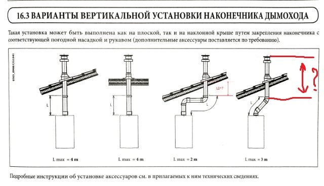

Тип присоединения на 3-м рисунке.

Проход через кровлю, это в самом крайнем случае.
Что касательно длины, то в сумме вся длина участка не должна превышать 4 метра. Отвод под углом 90 градусов, принимается за 1 метр длины. Первый отвод от котла не принимается в расчет.
Отправлено спустя 16 минут 9 секунд:
Да и в вертикаль, не больше четырех метров.

Получается Lmax=L+L1, так?Steamboy писал(а): 15 дек 2019, 18:00 Проход через кровлю, это в самом крайнем случае.
Здесь не совсем понял?! Если в сумме (как говорили выше) должно быть не более 4м с учетом отводов 90гр., почему тогда вертикальный участок может быть 4 метра? Или это для для рисунка 1 применимо?
Отправлено спустя 1 минуту 56 секунд:
Почему в крайнем случае?

Arthous,
В сумме для котла... длина его дымохода не должна превышать 4 метра если вести расчет по аэродинамическому тракту.
Либо 4 метра чисто вертикального участка через кровлю, либо 4 метра чисто горизонтального участка через стену. Либо 4 метра сложной формы, учитывая, что отвод 90 градусов, является длиной 1 метр.

отвод 45 градусов это пол метра
отвод 90 градусов это целый метр
прямой участок это длина по факту как она есть.
Отправлено спустя 2 минуты 21 секунду:
когда исчерпаешь все варианты
просто рринимай так:

Получается, что длина дымохода одинаковая, что для горизонтального исполнения, что для вертикального исполнения?Steamboy писал(а): 15 дек 2019, 19:31 В сумме для котла... длина его дымохода не должна превышать 4 метра если вести расчет по аэродинамическому тракту.
Суммарная длина (с учетом всех отводов) 4 метра это с учетом длины выхода трубы выше кровли, так?

да.Arthous писал(а): 15 дек 2019, 16:17 Получается, что длина дымохода одинаковая, что для горизонтального исполнения, что для вертикального исполнения?
Да.Arthous писал(а): 15 дек 2019, 19:54 Суммарная длина (с учетом всех отводов) 4 метра это с учетом длины выхода трубы выше кровли, так?
Прости... в твоей инструкции максимальная длина 5 метров, это лучше. Короче говоря... не 4 метра у тебя максимальная длина, а 5 метров.

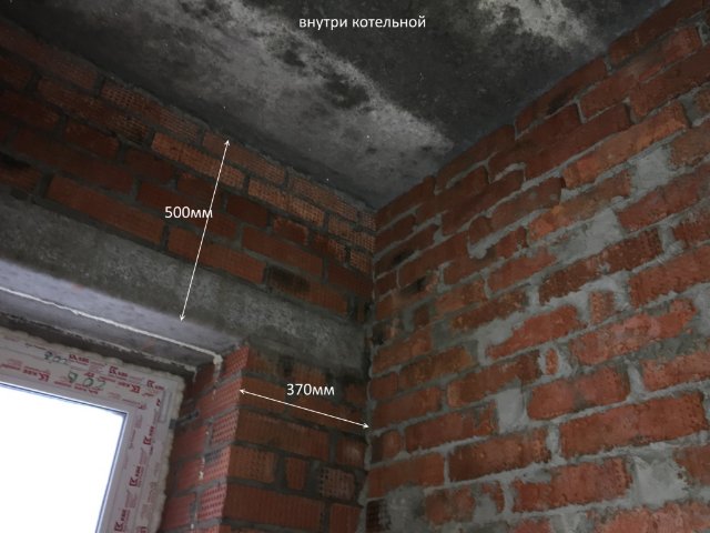

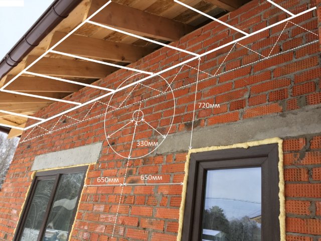

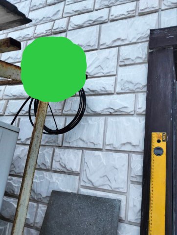

не получается рядом с окном, поднять выше окон чем на 40см (по проекту д.б. 50см) не получится, а до свеса кровли останется 30см.
Если на кровлю вывести через изолирующую прокладку (KHG71403661 или KHG71409371)?
Скорее всего KHG71409371 это изолирующая прокладка под каоксиал 80/125.

еще раз и по-русски пжл...Arthous писал(а): 16 дек 2019, 19:44 не получается рядом с окном, поднять выше окон чем на 40см (по проекту д.б. 50см) не получится, а до свеса кровли останется 30см.
Отправлено спустя 7 минут 43 секунды:
Если ты будешь в вертикаль монтировать трубу, то тебе не важно, сколько расстояние от трубы до оконного проема, главное, чтобы устье дымовой трубы, было выше карниза (свеса) кровли. Если у тебя раздельные патрубки воздуховода и газохода, то по инструеции к котлу, производитель допускает, максимальную длину каждого участка до 15 метров, что во многом решает проблему, если бы это был коаксиал
Хочешь дырявить? Дело хозяйскоеArthous писал(а): 16 дек 2019, 19:44 Если на кровлю вывести через изолирующую прокладку (KHG71403661 или KHG71409371)?

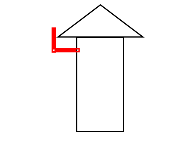

Запутался немного. Предлагаешь выйти трубой (как на рисунке)? Сейчас ситуация такая, см. фотоSteamboy писал(а): 16 дек 2019, 21:39 Если ты будешь в вертикаль монтировать трубу, то тебе не важно, сколько расстояние от трубы до оконного проема, главное, чтобы устье дымовой трубы, было выше карниза (свеса) кровли. Если у тебя раздельные патрубки воздуховода и газохода, то по инструеции к котлу, производитель допускает, максимальную длину каждого участка до 15 метров, что во многом решает проблему, если бы это был коаксиал
Steamboy
- Гуру
- Сообщения: 1290
- Зарегистрирован: 18 апр 2013, 10:52
- Откуда: Россия
- Благодарил (а): 31 раз
- Поблагодарили: 195 раз
- Возраст: 49
Вертикальный дымоход, максимальная длина
На рисунке: все правильно понял.
Что касательно вида из котельной...: сверли отверстие между потолком и оконной балкой и выходи вот там дымоходом. Но учти уклон дымохода в сторону улицы и за стной на улице, обязательно горизонтальный конденсатоотводчик устанавливай.

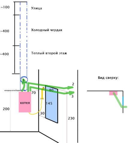

Добрый день. Посоветуйте, пожалуйста, вариант дымохода для конденсац. котла Baxi Duo-Tec Compact 1.24.
Вот на схеме выше изобразил, как примерно всё размещено в котельной (котел еще не висит, но вешать его туда буду). Газ уже введен (оранжевая труба у окна с краном, далее планируется гибкая подводка к котлу).
Над котлом в несущей кирпичной стене заложены вентканалы котельной, кухни, туалета и дымоход. Дымоход гильзован по конденсату овалами 240х120 (сам канал в кирпич размером) из 316-й стали кислотостойкой, с конденсатосборником (на схеме указал, вывод конденсатосборника от пола 200см). Дымоход проходит в стене еще около метра до потолка, 2-й этаж (грубо 4 метра в отапливаемом помещении) и холодный чердак (еще грубо 3.5-4 метра) + наружняя труба в коньке около 1м., выходит НАД грибком вентиляции (через него) и накрыт своим грибком отдельным. Т. е. почти 4.5-5 метра идут неутепленные, в неотапливаемом помещении или на улице.
Вопрос, как тут лучше поступить с дымоходом котла? В "холодный" дымоход стальной, как уже есть можно выхлоп вывести? Или гильзовать его еще утепленным коаксиальным? Или обычным полипропиленовым, а между стальной гильзой и полипропиленом забор? Или забор рядом в отдельном вентканале (так можно вообще? На схемах с раздельным воздухозабором и дымоотведением забор из стены нарисован, но можно же из вентканала)? И вывести в итоге всё же на крышу (зеленая стрелка 1 на схеме)? Смущает более сложное обслуживание, длина и стоимость соответственно.
Другой вариант. Можно ли вывести горизонтально сбоку от окна в стену? По стрелке 2 чуть выше окна или по стрелке 3 сбоку от окна (выполнив требование 50 см по горизонтали от края стекла). Расстояние в 2 метра от пола и земли на улице будет в обоих случаях выполнено. Если вести по схеме 3 - получается, труба дымохода в помещении будет идти "в свету окна", но на удалении от него (см. вид сверху). Допустимо ли это? Если по схеме 2 - выше окна.
На улице за этой стеной стоит внешний блок теплового насоса (считай, огромный кондиционер, см. фото ниже). Дымоход выйдет примерно вот где зеленое пятно нарисовал на фото или выше его, т. е. недалеко от этого блока. Конструкцию, которая из профтрубы наварена над блоком, можно убрать, если будет мешать - предполагалась "крыша" над ним, но ее в первый же год демонтировали, т. к. из-за нее на него намерзало много, она не давала пару уходить свободно. Т. е. конструкция эта реально не нужна. По причине же теплового насоса нельзя котел повесить на саму стену, где я хочу вывести дымоход - там именно внутри расположен внутренний блок теплового насоса (гидромодуль размером с нормальный такой электрокотел) и места нет. Тепловой насос убирать не планировал, останется как резерв.
Кто что посоветует? Буду очень благодарен.
- Сообщения: 7937
- Благодарил (а): 76 раз
- Поблагодарили: 887 раз
- Возраст: 60
Нельзя, вентканал не для этого.
Не стал бы заморачиваться с трубами, а провел коаксиал под потолком и через стенку. Там можно на любую длину от стены отодвинуть, если правильно понимаю.

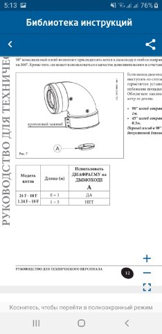

Добрый день.
Скажите пожалуйста, Вы разобрались в этом вопросе по поводу максимальной длины дымохода?
То есть это длина всего дымохода до оголовка на кровле?
У меня такой же котел. В паспорте показана как раз эта схема, что вы выложили.
В тексте указано, что максим. длина дымохода - 5,0 м без отводов.
На схеме указано непонятное расстояние L .Что же это все таки за расстояние L показано на схеме.
