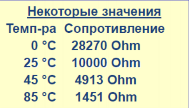

Датчик из комплекта? Проверьте его сопротивление по вот этой таблице.

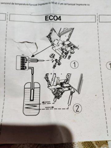

Выходные патрубки на трехходовом местами не перепутаны? Помнится в комплекте подключения инструкция жутко козья. Сразу и не поймешь какой патрубок на подачу отопления, а какой на подачу в змеевик бойлера.

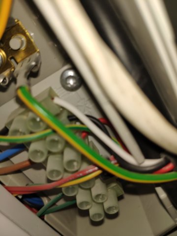

На фото (слева на право) 1 патрубок идет на отопление 2 на бойлер. Ну судя по схеме то да перепутаны, но люди кто подключали сказали что без разницы и на плате просто поменяли местами провода.
Сообщения: 13615
Благодарил (а): 88 раз
Поблагодарили: 1797 раз
ГВС на Eco Four 1.24f
ThurmanMerman писал(а): 27 дек 2019, 04:53 сказали что без разницы
У меня нет такой уверенности.
