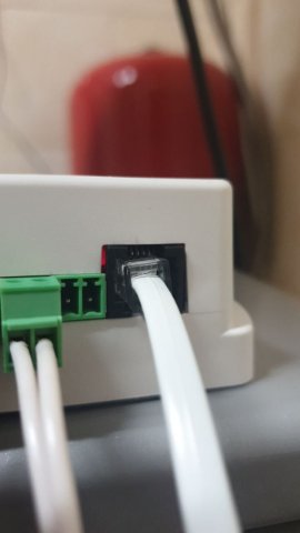

В стандартной комплектации Zont Connect не хватало проводов для соединения клеммника в составе интерфейсной платы Baxi и клеммных контактов OpenTherm в корпусе Zont Connect. Их пришлось докупить сразу достаточной длины (купил метром 6 с учетом, что разрежу провод пополам и будет в результате 3м для 2 параллельных проводов).
Активацией сим-карты (в комплекте идет Beeline) лучше заняться заранее, т.к. это заняло в моем случае до часа (активировал через web).
Котел "увиделся" по OpenTherm сразу в Zont Online, здесь никаких проблем не возникло.

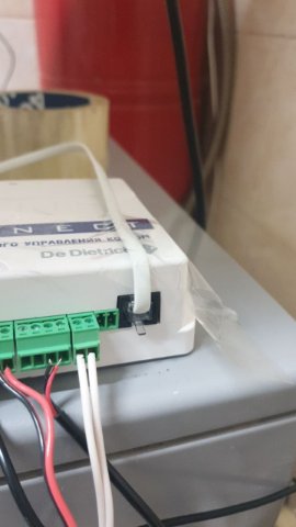

Немного пришлось повозиться с подключением радиомодуля. Симптомы выглядели так:
датчик моргал одним бликом при нажатии кнопки, что говорит о том, что не видит радиомодуля. В GUI Zont Online соответственно тоже ничего не появлялось.
Дело оказалось в том, что с определенных моделей радиомодуль стал подключаться к Zont Connect с помощью коннектора RJ11. Но сам разъем в Zont Online на взгляд другого типа (более широкий, RJ25?), RJ11 коннектор в нем болтается и не сопрекасается с контактами разъема. Догадка подтвердилась, когда я руками выгнул провод с RJ11 вверх (чтобы контакты прижались). Фото во вложении.
На втором фото видно, что окончательно проблему решил с помощью скотча -) Впечатление от ZONT немного испортилось.

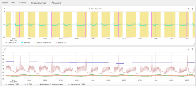

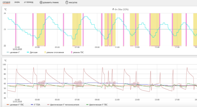

Далее я уже игрался в GUI Zont Online, настраивая темпаратуру отопления и ГВС. Особенно было интересно какие данные ZONT получает по протоколу OpenTherm от Baxi Slim 1.490 in.
Фотографии графиков во вложении.
Немного расстроился, что Baxi Slim не отдает информации о значениях модуляции горелки. Только "работает", не "работает" (это видно по красным линиям под первым графиком). Отсюда непонятно насколько полезна работа термостата Zont.
Просьба знатоков прокомметировать графики. Интересует насколько "нормальным" выглядит такая работа котла.
Смущает незатухающие колебания +-4-5 градусов у T отопления относительно заданной температуры.
По ссылке ниже идет описание работы котла по протоколу Opentherm, описываются затухающие колебания:
https://zont-online.ru/ftpgetfile.php?i ... dule=files
В моем случае этого не вижу, соответственно вопрос это ограничение котла или Zont?

Приветствую.
У Вас стоит ограничение по максимальной Т теплоносителя? Какое?
Запуск горелки 8-9 раз в час Вас не смущает?

Собственно по ОТ модуляции мощности горелки не производится, передается только уставка температуры теплоносителя (либо статично, либо меняется в зависимости от уличной, внутренней температуры)lermilov писал(а): 09 янв 2020, 17:57 Немного расстроился, что Baxi Slim не отдает информации о значениях модуляции горелки. Только "работает", не "работает" (это видно по красным линиям под первым графиком). Отсюда непонятно насколько полезна работа термостата Zont.
С какой мощностью (уровнем модуляции) достигать заданной температуры теплоносителя решает контроллер котла, ОТ на это не влияет.. Поэтому чего на эту модуляцию смотреть? Это как в автомобилях: раньше был на приборке и амперметр и манометр давления масла и прочее... а зачем?
А как ему поддерживать заданную вами температуру, если котел работает на минимальной мощности (а у вас она 50% от макимальной)? Только "широтно-импульсным" способом, и смотреть надо на "среднюю" температуру. Впрочем и она то вам не очень нужна, а нужен комфортный климат в помещении...lermilov писал(а): 09 янв 2020, 17:57 Смущает незатухающие колебания +-4-5 градусов у T отопления относительно заданной температуры.

Да, стоит - мин 30 град, макс. 70 град.У Вас стоит ограничение по максимальной Т теплоносителя? Какое?
Максимальный уровень модуляции 100%.
Прочел по ссылке ниже,что "тактование" котла характерно при управлении по цифровой шине:
https://zont-online.ru/knowledge/baza-z ... -opentherm
Рекомендует включать псевдорелейным режим. Попробую настроить его и помониторить.

Попробуйте, конечно, но зачем переходить на релейку, отказываясь от цифры.lermilov писал(а): 11 янв 2020, 15:37 Рекомендует включать псевдорелейным режим. Попробую настроить его и помониторить.
У меня котел работает вот так. Не претендую на истину в последней инстанции, ZONT работает всего две недели.

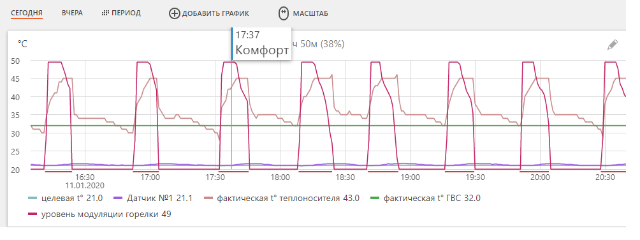

А почему отказаться от шины? Я так понимаю, все тоже самое, что с цифровой шиной, но разница в алгоритме работы термостата. Управляющий сигнал по-прежнему идет по OpenTherm.
Прикладываю график за сегодня после перехода на псевдорелейный режим.
До 13-00: гистерезисом 0.5 град.
После 13-00: гистерезис 0.25 град.

а вас смущает? вполне нормальная работа по температуре теплоносителяArtIg писал(а): 10 янв 2020, 05:11 Приветствую.

@junkies, я так понимаю смущает слишком частые включения/выключения котла.
Цитата из документация ZONT (ссылку приводил выше):
"Периодическое частое включение/выключение котла является неоптимальным режимом работы как для самогокотла,так и для отопительнойустановки в целом, по следующим причинам:
-Снижается ресурс работы котла вследствие того, что при каждом новом старте на теплообменнике выпадает конденсат, обладающий коррозионной активностью;
-При каждом старте котла в быстро остывающем дымоходе начинает образовываться конденсат, постепенно его разрушающий (особенно это критично для невлагостойких "мокнущих" кирпичных и асбестовых дымоходов);
-В первые минуты, пока горелка не прогрелась и не вышла на рабочий режим, смешение газа с воздухом и химическое сгорание газовоздушной смеси происходит не оптимальным образом и в этот период КПД котла ниже номинального. Во многих случаях (например, осенью и весной) мощный котел, работающий под управлением комнатного термостата, так и не успевает выйти на рабочий режим, так как снова быстро останавливается термостатом;-
Простой нагретого котла является негативным фактором, снижающим КПД отопительной установки в целом –т.к. через котел все равно "транзитом" проходит воздух, отбирает тепло от нагретого теплообменника котла ибесполезно уходит в дымоход."
Было бы здорово услышать комментарий специалистов Baxi по этому поводу.

Тут все исчерпывающе грамотно и ПРАВДИВО.lermilov писал(а): 13 янв 2020, 07:20 Периодическое частое включение/выключение котла является неоптимальным режимом работы как для самогокотла,так и для отопительнойустановки в целом, по следующим причинам:

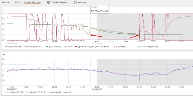

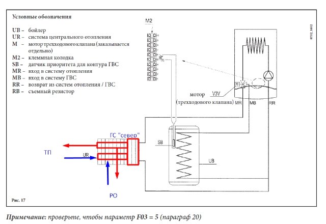

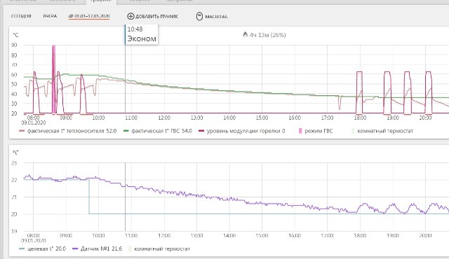

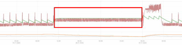

С позволения автора темы могу задать вопрос?
Приветствую всех.
Luna3 Comfort + Zont Connect + БКН (BOSCH -160).
Опыт эксплуатации Зонта не больше месяца, отопление запустил с осени.
По функционалу Зонта на СО можно поставить твердую четверку. Да и с ГВС все бы хорошо, если б не одно НО:
Мозги котла управляют 3-х ходовым клапаном переключая подачу на два контура СО или БКН по мере необходимости.
Тут вопросов нет и функционал работает.
Вопрос:
Кто в связке Котел+Зонт переводит 3-х ходовой клапан на контур БКН ? При этом пока нет потребления ГВС и нет необходимости в ГВС (ночью и в рабочее время) происходит конвективное охлаждение змеевика БКН через теплообменник котла.
Прилагаю картинку с подтверждением данного процесса.
Стрелками указал события.
Теплоноситель остывает после цикла на СО, потом подскакивает до Т бойлера и вместе остывают, за ночь с 50 до 30 гр.
Без таких фокусов БКН остывает двое суток. Прошу подтвердить или опровергнуть мои выводы и поделиться своим мнением на этот счет.
Спасибо.

Тоже хочу разобраться с Вашей помощью. 9 января 2020 - рабочий день. За окном не сильно холодно.
Утром БКН прогрелся после разбора. Температура 55-60 С.
СО переводится в Эконом на 20 С. До 18 часов горелка не включалась, в доме температура выше 20 С.
Предполагаем что: Радиаторы 21 С, стяжка ТП ~~ 23-24 C. Теплоноситель в гидрострелке должен быть примерно 22-23 С.
До теплообменника котла 1 метр ППР трубы. Какая температура должна быть на датчике котла? Правильно - комнатная.
Что мы видим на графике - она равна температуре по датчику БКН и снизилась на 25 С за 8 часов.
От бойлера до котла тоже 1 метр трубы.
Вот из этого я взял, как Вы сказали, что остался открытым контур "Теплообменник + Змеевик БКН".
Внизу 50 С , вверху 20 С еще и с продувкой в выхлоп (про это было сказано в предыдущих постах).
Конвекция возможна? Думаю да. И думаю, что ОНО мне всю экономику портит.
Спасибо. Готов пообщаться.
BAXI - Volga
- Представитель BAXI
- Сообщения: 2335
- Откуда: Нижний Новгород
- Благодарил (а): 40 раз
- Поблагодарили: 212 раз
Опыт подключения Zont Connect к котлу Baxi Slim 1.49
хорошо бы нарисовать гидравлическую схему, как оно все у Вас устроено...
Андрей.
Технический специалист BAXI.
Нижний Новгород.
Нижний Новгород.
ArtIg
- Сообщения: 17
- Зарегистрирован: 05 окт 2018, 05:28
- Откуда: Магнитогорск
- Благодарил (а): 4 раза
Андрей, доброго времени суток.
Устроено строго по Инструкции.

Всем доброго дня. Есть тот же Baxi Slim 1.39in, Baxi Connect+, бойлер косвенного нагрева Baxi. 4-5 дней работает нормально, потом как будто подвисает, и начинает греть теплоноситель без включения насосов. Пока не выставишь температуру в бойлере + несколько градусов, он так и крутится в режиме поддержания температуры бойлера. Не переключается на режим нагрева батарей и насосы не включает. Что может быть?

А сам что думаешь?
Может расцепишь (только правильно) котел с Baxi Connect+ для начала, посмотришь справится ли котел без внешнего управления с насосами.
- Сообщения: 13640
- Благодарил (а): 88 раз
- Поблагодарили: 1802 раза
Совет хороший. Чтобы понять Коннект ерундит или плата котла
