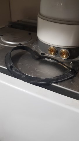

Добрый день коллеги! помогите если кто сталкивался с данной проблемой! Пол года назад повесили клиенту Luna3 приехали сервисники и по осени его запустили, когда клиент заехал обнаружил что при загрузке бойлера есть звук напоминающий закипание в добавок со свистом причем тональность данного звука меняется пропорционально изменению мощности котла до 40-50% мощности все тихо, но чем больше возрастает мощность тем громче звук. Вызвали официала он приехал пурги прогнал что типа котел задыхается проверив дымоход, и сняв прокладку с фланца дымохода на котле и по звуку перенастроив газовый клапан вроде как устранил звук... НО есть подозрения что он тупо зажал газовый клапан на минимум и теперь котел не будет развивать положенную мощность и опять же итальянцы прокладку ставят не для того чтоб ее убрали. Хелп!!! не хочется не с кем ругаться а хочется чтоб у людей все работал как положено! Сам занимаюсь обслугой другой ТМ котлов, в Baxi не лезу так как не аттестован и нет опыта с их болячками.

Какая система газоотведения (коаксиал или раздельное), что за прокладка, как определил что клапан по звуку перенастроен?

<<Какая система газоотведения (коаксиал или раздельное), что за прокладка>>. Коаксиал во вложении фото прокладки которую он убрал. <<как определил что клапан по звуку перенастроен?>> Без подключения манометра к газовому клапану как вы думаете как он настраивал?

Вот эту прокладку точно на место нужно вернуть.
