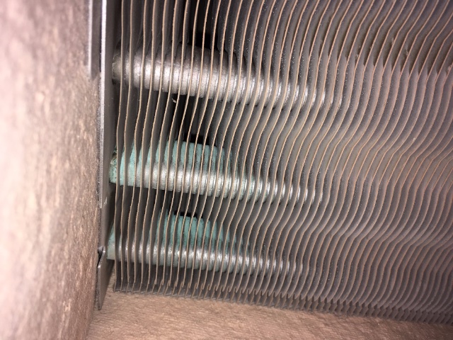

Пока всё открыто, решил заглянуть и в теплообменник, а там уже интересное:
Крышка "дымоприёмника" над теплообменником - ржавчина:
Судя по фото из интернета, это не самое худшее состояние теплообменника, но всё же хочется коллективного разума. На что обратить внимание господ из горгаза при вызове на плановый осмотр ВДГО? Что можно сейчас своими силами проверить/сделать?

Я бы не сказал, что котлы 5 поколения проблематичнее. По крайней мере по статистике. Они несколько сложнее в логическом поведении, я бы так сказал. 4 поколение попроще, конечно.
Eco4S, EcoFour - там Grundfos стоит, а не Wilo. Как-будто надёжнее. Это касаемо насоса.
defan
- Сообщения: 36
- Зарегистрирован: 06 фев 2018, 08:50
- Откуда: Обнинск
- Мой котел: BAXI Eco5 Compact 24F
- Благодарил (а): 18 раз
BAXI Eco5 Compact 24F - поймал E40, вопрос
Bahus, спасибо! Про нарекания на эти виловские насосы читал и тут, и слышал от монтажников, но обычно все грешили на грязную систему. А по размеру / сечению трубок теплообменника есть разница между двухконтурным Eco5 Compact и одноконтурным Eco Four?
- Сообщения: 13624
- Благодарил (а): 88 раз
- Поблагодарили: 1798 раз
У EcoFour теплообменник по габаритам больше, кажись. Сечение +/- одинаковое.
