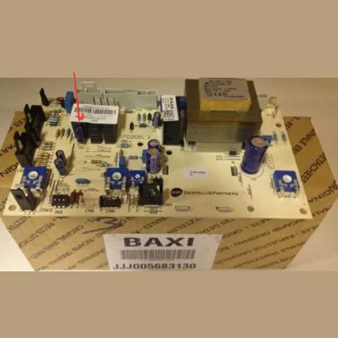

Здравствуйте!
Кто сталкивался с проблемой "Неработающая панель". Экран потухший, показаний нет, котел воду не греет. Сильно гудит, как будто идёт продувка. Все мои попытки "сбросить ошибки" результата не возымели. Питание котла от стабилизатора, пока к нему нареканий нет.
Подскажите, пжста, в чём может быть неисправность и каким образом её устранить?
Панель управления котла не работает

Это больше похоже на "не работающая плата", дистанционно не лечится, надо вызывать мастеров (ремфонд пусть возьмут).

Доброго времени суток.
Возможно для вас мой ответ уже не актуален.
У меня была аналогичная проблема.
Я не профисионал- можно сказать дилетант. Но проблему нашёл самостоятельно.
В первый раз проблема решилась сама собой(разобрал блок управления и поджал все разъёмы) и вот всё заработало. Но это была ошибочная радость. Я видемо вовремя разборки блока случайно задел реле которое дало сбой.
Во второй и последующие разы, понял как всё происходит. Котел отработал,пламя потухло, а реле отключения турбины не сработало. Табло долго мигало показывая ошибку,а после просто тухло и если не знаешь этот алгоритм то соответственно и думаешь что всё хана плате или котлу.
Сервисмены так и сказали что видемо плате управления крендец. Цена вопроса плата + работа 3/4 стоимости всего котла.
Возможно у вас аналогичная проблема.
У меня котёл Baxi Eco3 280fi.
Фото неисправной релюхи предлагаю.
Может чем и поможет.
