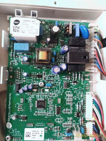

Добрый день. Подскажите пожалуйста. Купил бу котел eco four 24. Только подключил воду, газ не подключал и дымоход тоже. Включил в розетку и экран не загорелся и никакой реакции от котла нет. Перевернул вилку думал может фаза и 0 перепутаны, но нет никакой реакции. Открыл плату поменял предохранители тоже никакого результата. Подскажите пожалуйста в чем может быть дело и на что смотреть в таком случаи ? Питание проверил 219 вольт в розетки

Попытайся вернуть котел продавцу.

А в чем может быть причина?

В плате.

А плате можно определить какой элемент не исправен и отвечает за включение котла? Или это серьезная вещь и не стоит с этим связываться?
Отправлено спустя 3 минуты 5 секунд:
Просто отправлять не совсем удобно покупал в Пятигорске а живу в Ингушетии не близкое расстояние. Если можно самому разобраться то разобрался бы сам. Немного понимаю в котлах занимаюсь проектированием ОВ много ставил в проекты котлы Baxi никогда не подводили(((

baga писал(а): 30 апр 2020, 12:04Или это серьезная вещь и не стоит с этим связываться?
Именно так.
Продавец оказался...
Разобраться будет сложно, плата ж совсем "не дышит".

внешне не увидел не подгорелых контактов ни чего то такого подозрительного

Можно переподключить все разъёмы (снять и поставить на место), для очистки совести.
А к стати, к плате питание приходит, может провод переломан.

Питания на плату приходит, вызывал мастера он замерел на плате питание есть. Мастер предложил купить новую плату за 8500 р. Как бы немного дорого думал можно своими силами отремонтировать

baga, ремонт может стоит как минимум 50% от предложенной Вам стоимости новой. Ремонт своими силами что бы провести, нужно иметь как минимум образование в области КИПиА приборостроение. Я так понял, у Вас нет такой специализации?

:mrgreen: нет я проектировщик ОВ.

baga, в Вашем случае будет целесообразно с меньшими затратами найти проверенных спецов и договориться с ними на тест драйв другой пусть б/у платы котла. Договоритесь с ними за 500 рублей, чисто поставить новую, поюзать ее сутки и через сутки выкупите эту б/у если все будет хорошо. Пока такой лучший вариант. Этот вариант у меня был лично в жизни с моим стареньким Маинфором 240 года 3 назад.

Где я живу трудно найти спецов тем более бу плату. Скорее закажу новую. С продавцом договорился пополам оплатить новую плату.

Steamboy писал(а): 01 май 2020, 08:49 С продавцом договорился пополам оплатить новую плату.
Вот это хороший результат.
