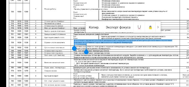

Ну в дефолте стоит "---", т.е. выключено, можно менять на температуру, я поставил " 20", оно сохранилось, но что-то не фунциклирует, может перевод инструкции кривой, хотя там конкретно написано "В сочетании с наружным датчиком и автоматической операцией эта функция используется для включения и выключения
отопления на протяжении года в зависимости от наружной температуры.
--- = отключено"
А в 732 про комнатную уставку речь идет, у меня ее нет, работает на автомате только по уличной, а внутри дома контроль на термоголовках организован

kiryap писал(а): 04 июн 2020, 20:25А в 732 про комнатную уставку речь идет, у меня ее нет, работает на автомате только по уличной,
Прежде чем такое утверждать, глянь в 750 что выставлено?
Там же много интересных значений, к примеру - 2203, наверное не просто так присутствует. Интересное ПО зашито. :)

В документации на плату котла (от siemens) переходу на летний режим посвящено три страницы текста :) там используется не точная температура на улице, а усредненная. + этот режим не работает, если стоит comfort на панели.

могу выложить доку на lms. не знаю, как здесь правильно выкладывать файлы. и режимы для comfort с датчиками и без тоже подробно описаны) нужно?
Отправлено спустя 9 минут 2 секунды:
https://1drv.ms/b/s!AuivaWueEVoTp5BmAh4 ... g?e=CywMyy, там файл lms14_rel6.pdf. раздел 6.5, страницы 131, 132, 135, 136, 139. собственно, там можно читать всё подряд.
