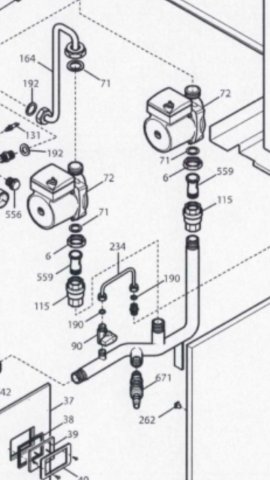

Там насос с обратным клапаном какого типа?
типа резинки или механическая задвижка типа электро клапана?
может засориться и быть открытым постоянно?
ремонтопригодно для прочистки или надо сразу новый искать насос?

baxi slim 2300 fi в режиме "лето" продолжает топить батареи при нагреве хоз воды
Обычный тарельчатый. №115 на чертеже
О, огромное Спасибо!
Сразу нашел.
1. Насос-то обычный, только резьбы 3/4 на улитке. И монтажный размер не стандартные 180. 130 скорее, но я не уверен. Так что если менять, то только голову. Ну либо оригинал с наклейкой Baxi на коробке.
2. По идее да. Остаточное тепло надо куда-то деть. И сливается оно в отопление, как правило. Но сильно это не должно ощущаться.
Больше одного насоса на плату вешать не стоит. Даже не так - НЕЛЬЗЯ. Даже 80-ый насос стоит вешать через промежуточное реле - был прецедент, поэто больше 60-го насоса на плату не вешаю.
По поводу сброса тепла после ГВС в отопление - нет у слима такой функции - он просто включает постциркуляцию насоса загрузки бойлера.
Применительно к изначальному вопросу - проверьте обратный клапан на насосе отопления. Он может перепускать в обратку теплоноситель в момент работы на нагрев бойлера - довольно распространенная проблема на такого типа котлах (Протерм KLZ очень любит убивать эти клапана)
П.С. Надеюсь у вас не установлен дополнительный насос на системе отопления последовательно основному, да ещё и включенный в розетку минуя автоматику котла.

Про изначальный вопрос,
да, был выявлен на втором этаже доп насос, который работал сам по себе. Теперь отключен.
Но есть подозрения, что зимой он нужен и поэтому и вопрос про реле.
На данном этапе в режиме "Зима" с минимальными установками отопления остался небольшой проброс после окончания прогрева ГВС,
но это уже не так критично. В режиме "Лето" проброса после окончания прогрева ГВС нет.
Наверное это только для режима "Лето",
а в режиме "Зима",
но с минимальным отоплением,
пока чугунина горячая после прогрева ГВС ведь будет кратковременный перетоп?
Или я не правильно понял?
С насосом понял, что лучше ставить внешнее проходное реле не менее 10 ампер.
Как понимаю оптимальнее
реле включить вместо штатного насоса и через разные группы контактов подключить обратно штатный и дополнительный насос.
Можно и несколько реле использовать, по количеству насосов, например. Для платы это будет хорошее подспорье. Дешевле ж реле менять, чем плату.Ingvar писал(а): 21 май 2020, 06:52реле включить вместо штатного насоса и через разные группы контактов подключить обратно штатный и дополнительный насос.
В режиме "лето" у котла есть постциркуляция насоса загрузки бойлера чтоб исключить перегрев чугуна.Ingvar писал(а): 21 май 2020, 06:52 Наверное это только для режима "Лето",
а в режиме "Зима",
В режиме "зима", что логично, котел просто уходит в режим отопления. А так как выставлен режим минимальной температуры, то горелка не включается пока чугун не остынет со своих 80 до выставленных. И вы, довольные собой, уходите от котла, а он через 10 минут (как остынет чугун) молчком зажигает горелку и тихим сапом поддерживает теплоноситель на уровне 30гр (минимальная устанвка). У вас и радиаторы не "горячие" и вы довольны что победили итальянскую логику
Не мучайте котел. пришло лето - ставьте "лето" и отключайте лишние насосы из розеток.
Отправлено спустя 3 минуты 9 секунд:
Штатный насос не трогайте, вешайте доп реле параллельно ему.Ingvar писал(а): 21 май 2020, 06:52 Как понимаю оптимальнее
