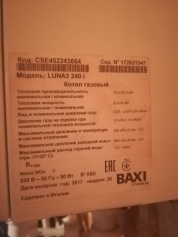

Здравствуйте. Вопрос такой. Кател baxi luna 3 240 I при включении горелки и нагрева воды в теплообменнике происходит шум как буд-то постукивание или ещё можно сказать как закипает электоро чайник на монометре скачет давление, все звуки исходят из теплообменника. Я его прочитал 2 раза лимонной кислотой. 1 раз была грязь житкость стало грязной гонял 5 часов на самодельной промывочной системе циркуляционном насосом. Через 5 дней снял опять так как щам не ушёл и начал чистить опять 5 часов гонял житкость чистая теплообменник был чист. Подскажите пожалуйста что может быть. Сам котёл чист нигде не ЧЕ не грязно не забито также чистил 2 обменник боло также немого грязи но не критично. Щаум только когда работает на нагрев то есть когда раб горелка и греет воду как на ГВС так и отопление. Котёл работает хорошо все работает проблем нет просто шум потрескивания, что может быть?
