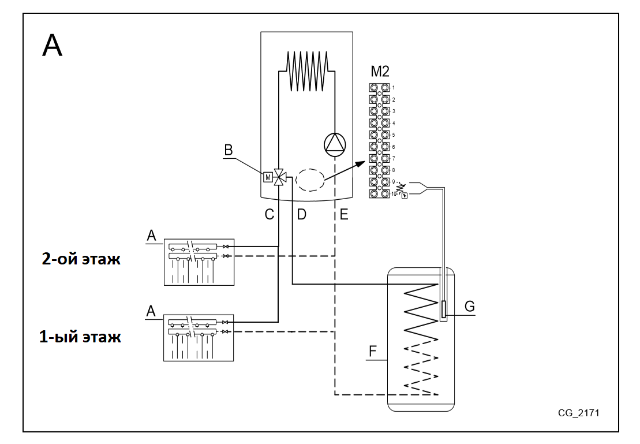

Достаточен ли штатный насос Luna Duo-tec-E 1.28 для теплых полов 242 м2 без радиаторного отопления?
Общая площадь дома 280 м2 (2 этажа)
Схема подключения, как в приложении A (Section F) документации, только подключаем два коллектора (один на этаж) без всяких смесителей и гидрострелок (см. схему в приложении).
Для горячей воды используем бойлер косвенного нагрева Baxi UTB (200 л).
Гидравлический расчет и схему приложил.

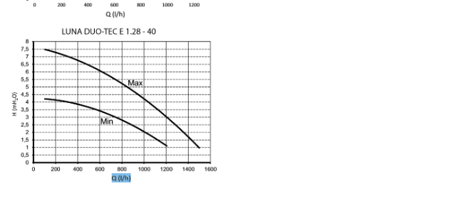

В инструкции есть график расходно-напорной характеристики. Подставляйте свои значения из расчета. Попадает под кривую - всё хорошо. Не попадает - значит не хватит.

Bahus писал(а): 29 июл 2020, 09:59 В инструкции есть график расходно-напорной характеристики. Подставляйте свои значения из расчета. Попадает под кривую - всё хорошо. Не попадает - значит не хватит.
Уточните, по оси Y брать с гидравлического расчета итоговые (общие) потери давления с двух коллекторов в Па и переводить в метр водяного столба, а по оси X брать с гидравлического расчета Расход, кг/с (общий) и переводить в л/ч?
Либо брать только самые длинные петли с максимальной потерей давления и расходом?
Брать эти данные, либо я что-то путаю? :
по Y - 5646.394+6169.30 = 11 826 Па
по X - 0,45 кг/c
