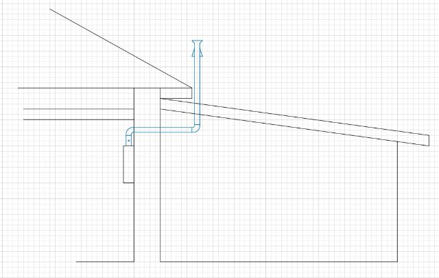

День добрый. Посмотрите, пожалуйста, схему планируемого коаксиального дымохода.
Котел BAXI eco four 24F в прихожей жилого дома. После котла конденсатосборник, отвод 90, труба горизонтальная 1м через стену (газоблок 40см) в пристроенный неотапливаемый гараж, отвод 90, труба вертикальная 1.2м с антиоблединительным наконечником через профлист гаража.
Делал по схеме из каталога BAXI.
Два вопроса. Почему конденсатосборник сразу после котла, а не после второго отвода (смотрел много схем, там он обычно под конечной вертикальной частью дымохода)?
И второй вопрос по утеплению дымохода, так как зимой бывает до -40. Утеплять стоить только вертикальную часть над крышей гаража или внутри неотапливаемого гаража тоже стоит? И утеплять только внешнюю (приточную) трубу или внутреннюю (выхлопную) тоже каким-то образом?
Спасибо.

Dim_K писал(а): 18 авг 2020, 10:22 Почему конденсатосборник сразу после котла, а не после второго отвода
А в гараже то у вас конденсатоотводчик не замерзнет? Вообще главное, чтоб конденсат в котел не попал, а гарантировать отсутствие конденсата на вашем горизонтальном участке я бы не стал...

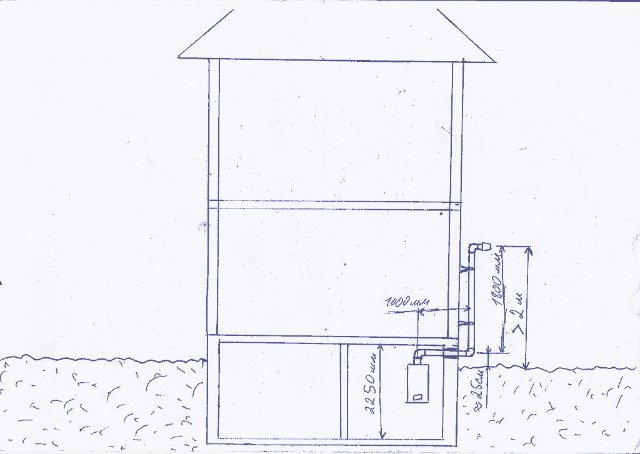

У меня вот такая проблема. Котёл газовый Baxi я хочу расположить в цокольном этаже. Выход дымохода получается близко к земле. Можно ли коаксиальный дымоход сделать как я нарисовал? В инструкциях к котлам такого варианта я не вижу. Проектировщики оперируя этим же, говорят что так никто не делает. Можете меня просветить, можно так сделать дымоход? Если можно, не могли бы вы подсказать мне на основании чего (на основании каких нормативных документов) это можно сделать. Что бы я мог это объяснить проектировщикам.
И где, в этом варианте, можно разместить конденсатоотводчик?
Прошу разъяснений от специалистов.

larkin писал(а): 04 июн 2021, 12:19Можно ли коаксиальный дымоход сделать как я нарисовал?
А рисунок-то где можно посмотреть? :)

Извиняюсь, поправил.

В уголке над землей конденсатосборник, саму трубу в утепленный короб (с дверцей) и вполне рабочая конструкция получится (имхо). Наконечник противооблединительный установить (можно самостоятельно его сделать).

Starik писал(а): 05 июн 2021, 07:32 В уголке над землей конденсатосборник
А конденсатосборник не замерзнет на улице? В утепленном коробе при морозе больше 20 град. он скорее всего замерзнет. Да и куда конденсат будет уходить. Даже под утепленным коробом земля будет промерзлая.
Мне казалось что его лучше на выходе из котла разместить.

larkin писал(а): 05 июн 2021, 08:15Мне казалось что его лучше на выходе из котла разместить.
Сразу на выходе из котла он ничего собирать не будет (имхо), т.к. точка росы будет гораздо ближе к выходу (на вертикальном уличном участке).
Можно посмотреть вариант горизонтального конденсатоотодчика (сборника). Расположить внутри помещения у входа труб в стену. Если горизонтальный вариант конденсатоотводчика, тогда уклон трубы в сторону помещения, а не на уилцу (имхо).

Кому-то на форуме даже проектировцик от газ-мяс такую схему предлагал, но смоляне народ особый, нашим проектировщикам нужно ткнуть в букварь, где есть разрешение на такую схему.

Alex_Kovy писал(а): 07 июн 2021, 05:02где есть разрешение на такую схему.
Что конкретно им не нравится, кроме слов - так не положено? Какие пункты законодательства в этой схеме нарушены, по их мнению? :)
