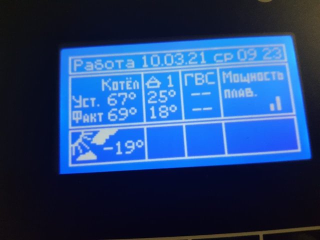

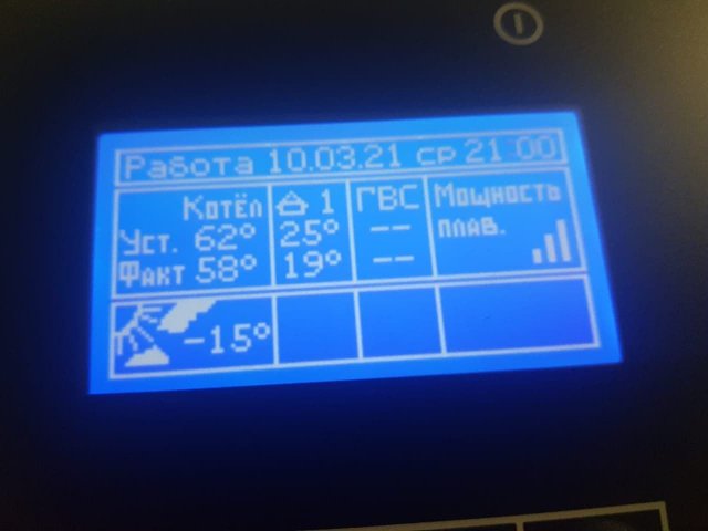

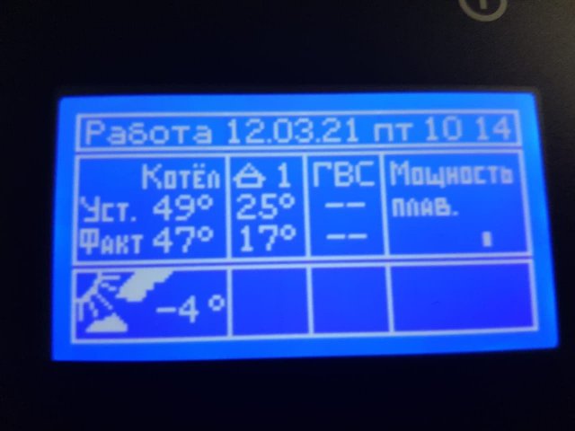

Имею котел Ampera 12, подключены оба температурных датчика (улица, дом), выставлен режим поддержания температуры в доме +25.

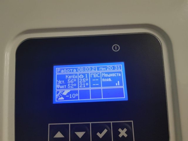

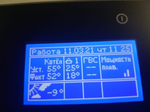

Первые дни котел держал температуру по датчику +21, его почему-то все устраивало. Последние сутки какая-то неприятная тенденция, его стало устраивать и +18, и +19. Сначала грешил на то, что на улице было холодно, и просто не успевает, а сегодня вижу, что +18, работает два ТЭНа, и он не собирается особо выравнивать температуру. (динамика в картинках, три приклеились, еще три не приклеить)
Подскажите, что делать?

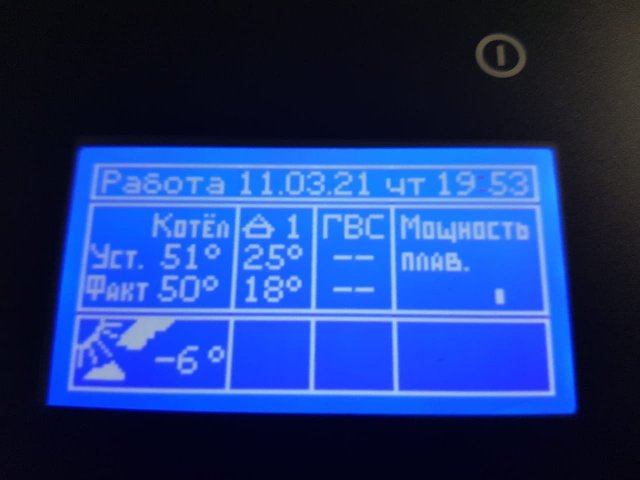

вот, добавлю еще три картинки.
