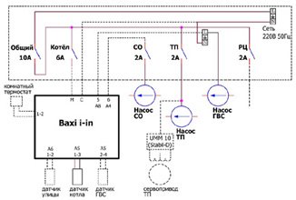

Схему подключения бы. Тогда был бы конструктив.
С правильным подключением должно быть так:
От котла идет две ветки - одна на систему отопления, вторая на змеевик бойлера. Ну и на обратке перед котлом они соединяются.
Насос СО подключен на колодку А4 платы котла. Насос бойлера подключен на колодку А8 платы котла. Контакты 5-6 клеммной колодки М3 замкнуты.
При таком раскладе одновременно насосы работать не будут. Если нужно подогреть бочку - включается насос ГВС, отключается насос СО. Соответственно, даже без обратных клапанов циркуляции по системе отопления быть не должно.
Как подключено у вас - нам неведомо. Подозреваю что не так. Отсюда и проблемы с паразитной циркуляцией.

Схема подключения насосов к этому котлу может быть такой:
