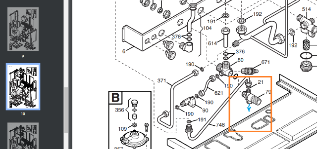

Доброго времени суток, такая проблема - котлу 10 лет, давление на котле 1 - 1.5 бар, на редукторе ( холодная вода до котла ) водоснабжения периодически меняется от 4 до 6 бар. В чем может быть проблема, неисправен редуктор или клапан ( стоит родной с момента покупки )? За ночь набирается около 1-2л воды, приходится подставлять банку... На прикрепленной картинке обозначена деталь из которой течет вода...

менять или чистить...

broma2014 писал(а): 10 июн 2021, 12:25 на редукторе ( холодная вода до котла ) водоснабжения периодически меняется от 4 до 6 бар
1. Как это? Он у вас на какое значение настроен? Если на 4 бар макс, тогда 6 он не должен пропускать ни при каких. Отрегулировать. А если квартира, так вообще больше 3 бар не нужно, ИМХО.
2. Перекрыть ХВС, слить всю воду с бочки через смеситель/сливнойкран бойлера. Отревизировать расширительный бак ГВС.
3. Попутно выкрутить тело аварийного клапана и промыть (и тело, и седло в корпусе).
Пока так.

Я бы начал с редуктора. Если котлу 10 лет то и ему, наверное тоже. Резинки износились (стоит скорее всего пружинный) . Не держит уставку. Заменить и настроить на 2.5 при околонулевом расходе. В статике это даст около 3. Бак накачать на 3. Он маленький, потому экономим объём рабочий. В текущей ситуации в бойлере получается 6 атм, расширительный не справляется и получается 8, срабатывает сбросной клапан

Всем спасибо за отзывчивость! В том то и дело, что стоит вопрос, заменить клапан на котле или редуктор за счетчиком...Пробовал уменьшать давление на редукторе с заводских 3 бар, клапан все равно подтекает...

Давление в бачке какое?. Если редуктор ок, а бак пустой, то воде просто некуда расширяться. Полезно врезать манометр в линию гвс - сразу будет видно и работоспособность редуктора и эффективность бачка
Отправлено спустя 3 минуты :
И будет ясно по поводу сбросного - подтекает или срабатывает

Манометр на редукторе есть...Обратил внимание на один момент, что при регулировке на уменьшение редуктора, напор воды в смесителе уменьшается, а также происходит падение давление на шкале манометра при включенном кране, но каждый раз все равно возвращается к значению 4 - 5 бар, сколько бы я не уменьшал на редукторе порог... Дело скорее всего в редукторе, проблема скорее всего в пружине редуктора?

В редукторе несколько резинок. Они изнашиваются. Подобрать сложно. Проще менять в сборе. Или поставить мембранный.
